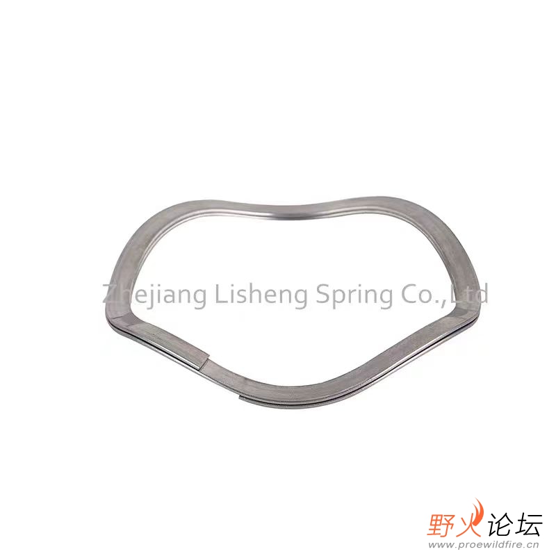

求助大神,这种多层波形弹簧怎么绘制呀,trajpar函数还搞不明白。。。。

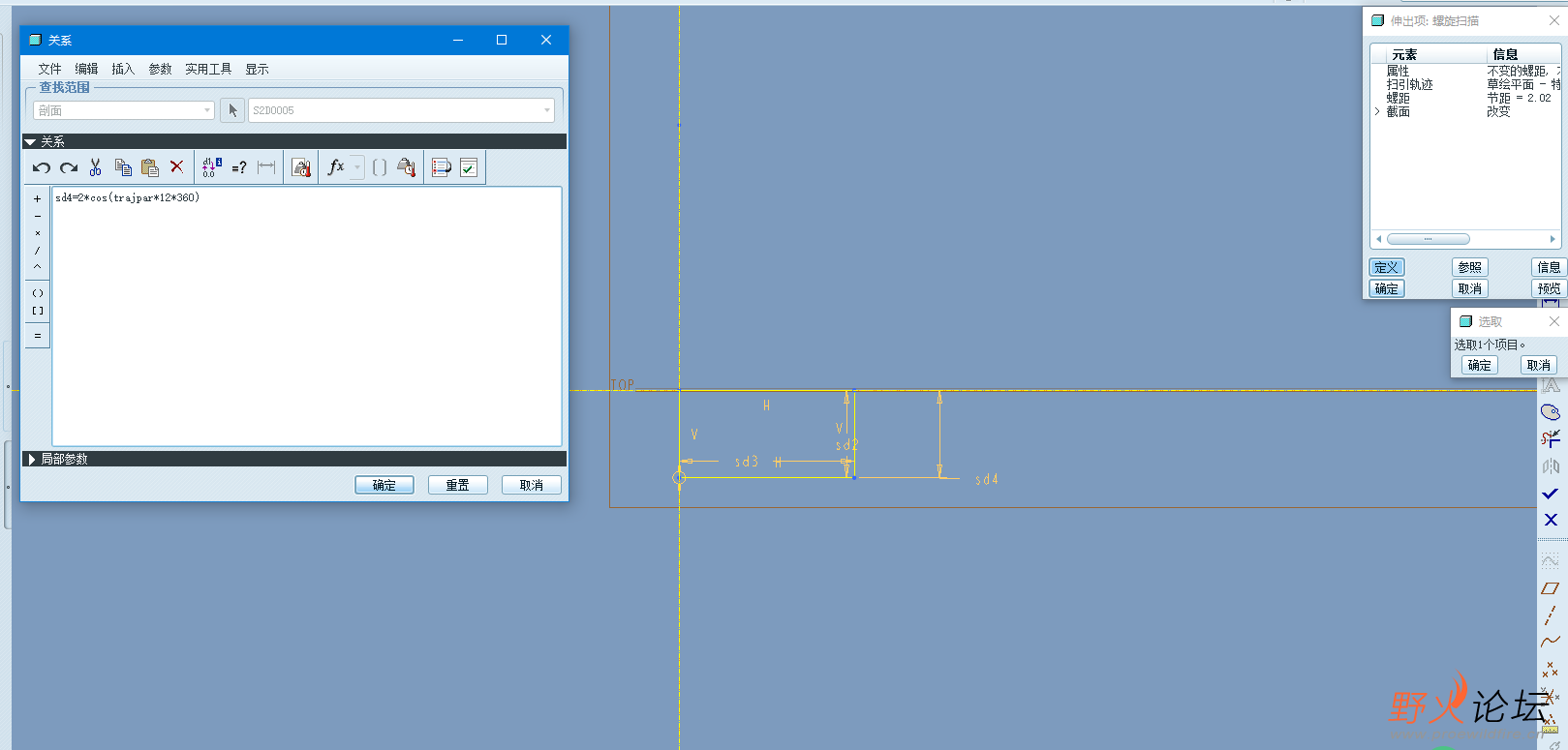

发表于 2023-12-9 13:36 | 显示全部楼层
扫描 trajpar函数

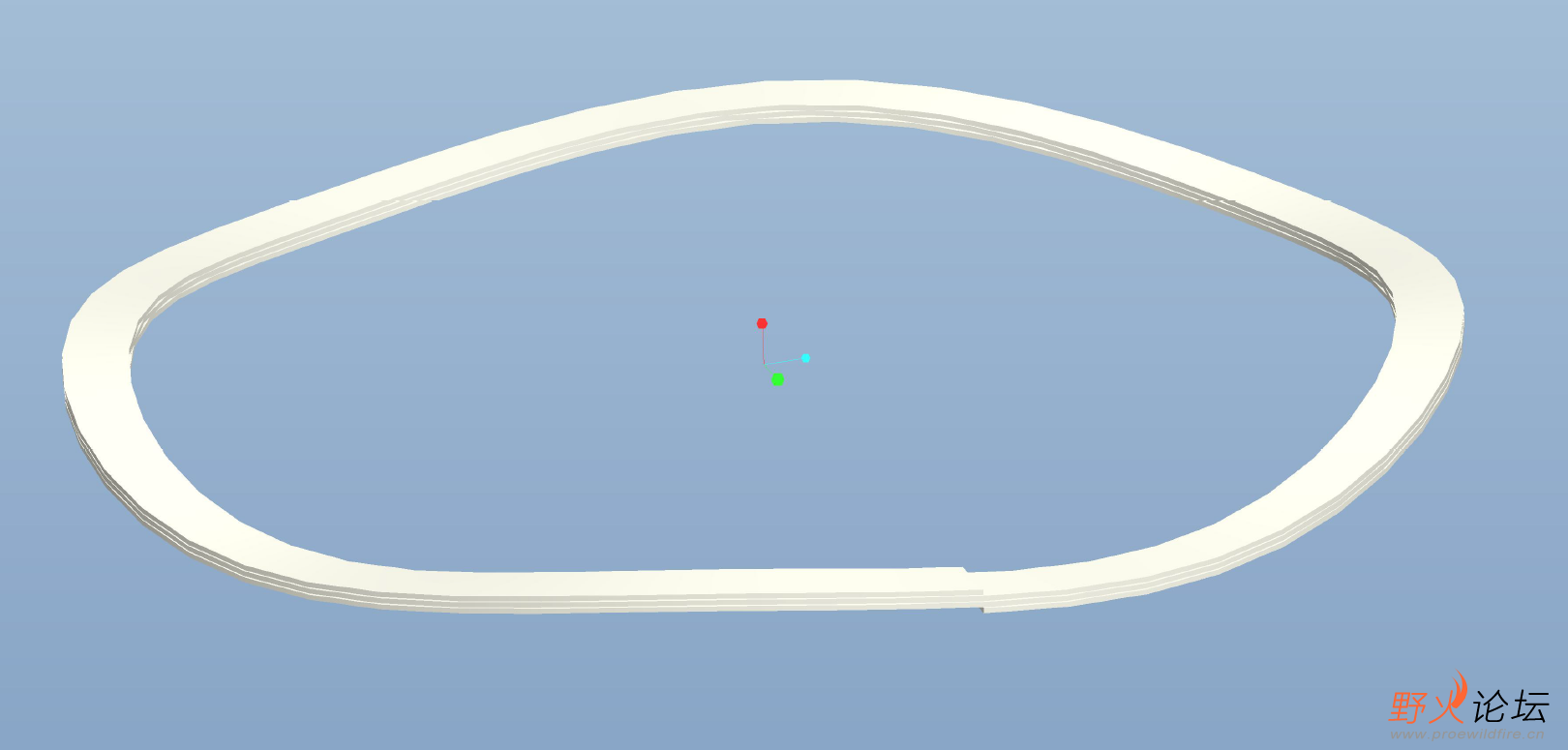

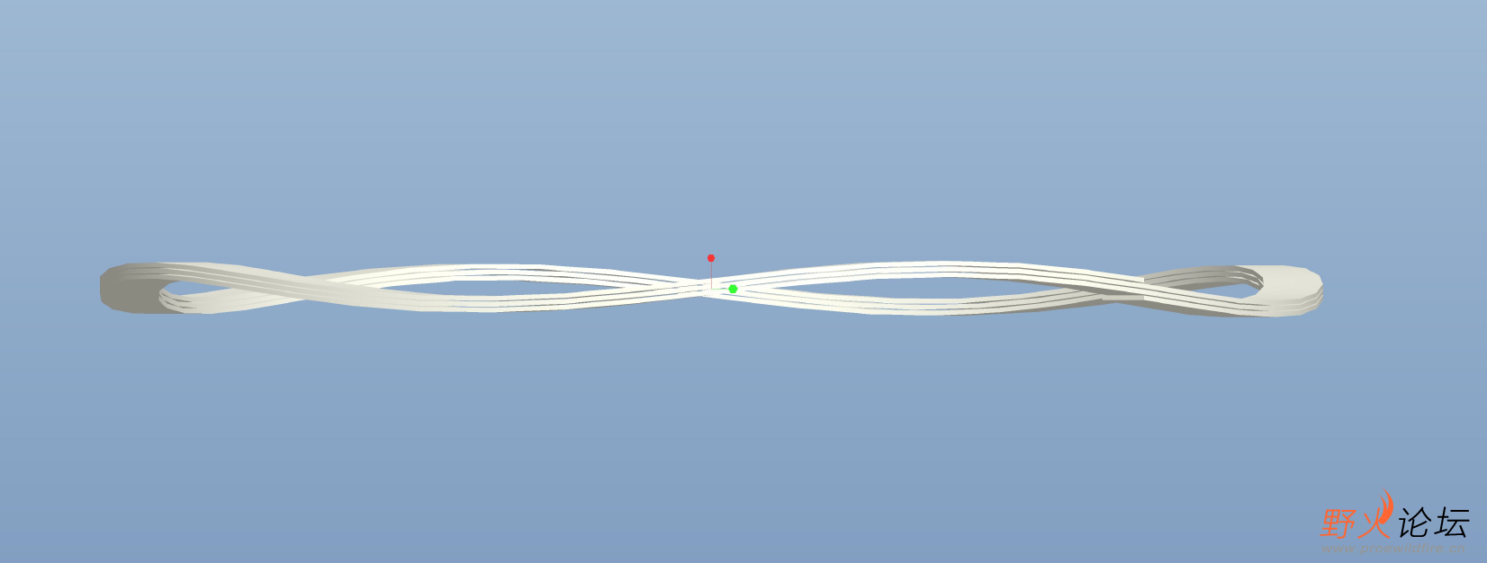

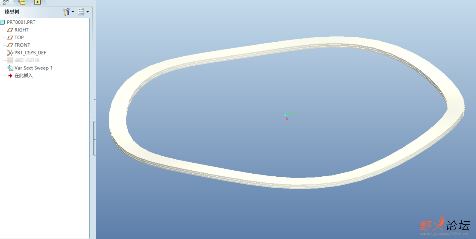

发表于 2023-12-9 17:21 | 显示全部楼层
拿走不谢
prt0001.prt.zip
312.63 KB, 下载次数: 31

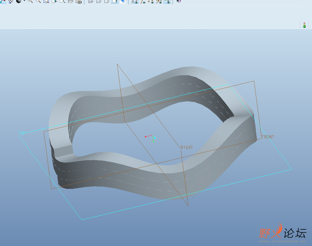

发表于 2023-12-11 16:22 | 显示全部楼层
在螺旋伸出项里附加一个截面的位置变量就可以实现了
