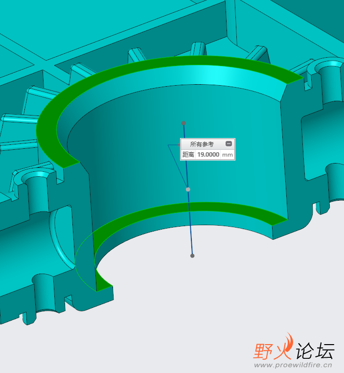

可以用司筒顶出,这样不用做斜度。

将轴承放进模具一起注塑成型

那你就做30.2呗

不用拔

不拔模了吧

我用的 斜加强筋30.2直径 用4-8根 斜加强筋30.1头-29.9底然后 垂直压制进去轴承

大佬请教一下:为什么用司筒就不需要拔模了呢?感谢!

你这里不做拔模,最多就是会拖花,一点影响都没有,所以要求不拔就好了

文字解释司筒不够直观,你搜索下,可以找到一些资料。
https://zhuanlan.zhihu.com/p/272579321
另外如果对模具方面不了解,可以找些模具方面的资料,或者多请教下模具公司的设计。
