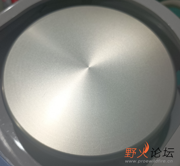

[求助] 请问大家这个是什么工艺呢.铝盘.不是车床加工,后期经过什么处理,能形成 这种中间集中
189
842
1251
发表于 2023-12-8 17:21 | 显示全部楼层 |阅读模式
1173
76
1701
希望之星勋章热心助人勋章
发表于 2023-12-8 17:34 | 显示全部楼层
车,喷砂,阳极氧化
或者旋转打磨,再喷砂
776
1245
发表于 2023-12-8 19:04 | 显示全部楼层
CD纹工艺,氧化
142
221
发表于 2023-12-10 07:22 | 显示全部楼层
就是车的,或者加工中心铣的,电饭煲里面的加热盘面板,
242
318
发表于 2023-12-10 10:49 | 显示全部楼层
CD纹 机加工
