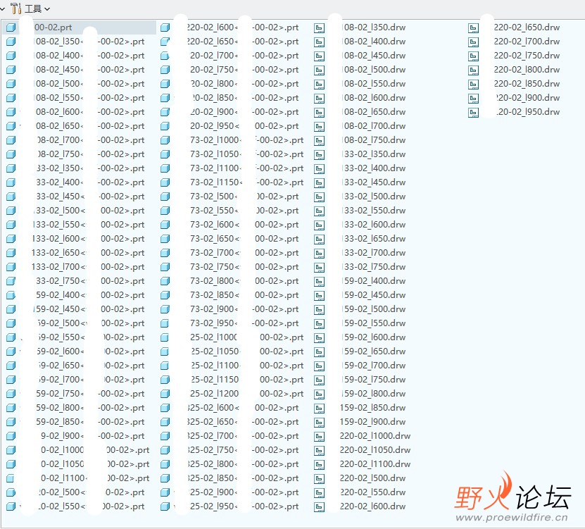

目的是为了生成1:1放样图
族表实例已经都建好了,有没有批量出工程图drw的办法呢?
批量出图drw后,我再用Creo Distributed Batch 转换成dwg
之前在国外论坛上也有同样的求助帖,好像要类似Excel VBA一样的二次开发写个代码
我目前是用快捷指令,挨个打开族表实例,挨个生成drw的
谢谢论坛兄弟们,大神们。

发表于 2023-12-8 21:50 | 显示全部楼层
需要借助二次开发来解决。

我用映射键批量搞了几个,不知道映射键mapkey的代码有没有长度限制
295
354
 楼主| 发表于 2023-12-15 16:42 | 显示全部楼层
已通过映射键mapkey,实现了批量出图
mapkey里文件名必须都是小写字母
实例名<类属名>.prt
