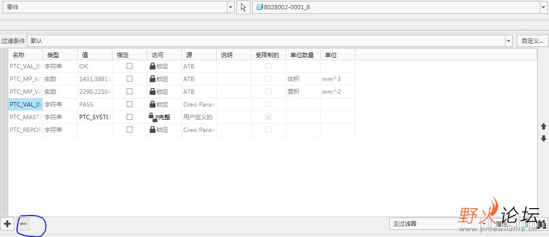

客人的3D图,自带了一些参数怎么删除,删除的减号都是灰色的,点了没反应,有懂的大佬么,给个提示

发表于 2023-12-7 16:13 | 显示全部楼层
taoran080711 发表于 2023-12-7 15:18
没有遇到过这样的问题
把访问那一列的锁定改成完整试试

 楼主| 发表于 2023-12-8 08:27 | 显示全部楼层
有些能删干净有些不能删除干净,需要导入自己的参数,偏偏有些参数跟他名字冲突了

 楼主| 发表于 2023-12-8 08:28 | 显示全部楼层
zhaoyang520 发表于 2023-12-7 16:13
把访问那一列的锁定改成完整试试
不行呢

发表于 2023-12-8 08:34 | 显示全部楼层
删不了,可以改名吗!或者改自己的这边的名字

发表于 2023-12-8 09:22 | 显示全部楼层
试试这个
neu导入参数后忘记取消ATB锁定那个勾了,参数怎么删除?
http://www.proewildfire.cn/thread-175008-1-1.html

 楼主| 发表于 2023-12-8 17:41 | 显示全部楼层
刹訤 发表于 2023-12-8 09:22
试试这个
http://www.proewildfire.cn/thread-17 ...
这样是可以去除,不过针对一个零件还行,客户给我的产品有几十个零件,我需要一个一个来导太麻烦,谢谢了,如果能找到更好的办法就好了,我看了一下论坛基本上针对ATB锁定这个都没有太好的办法去解决
