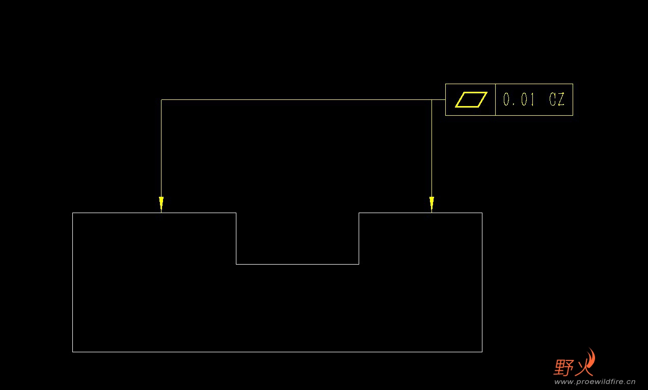

共面需要怎么标注啊,就是多个面同一个平面度

用CZ公共公差

大神,我查了一下用cz是对的,Creo怎么调用呢,能发下截图吗

发表于 2023-12-7 14:00 | 显示全部楼层
调出几何公差选择要标注的面,选平面度,数值后面直接输入CZ就好了,系统自动识别

 楼主| 发表于 2023-12-7 14:44 | 显示全部楼层
我这边用CZ不能调用,我找到可以通过设置参考类型为曲面来点选多个平面,这样也会有连接多个箭头(因为用的公司电脑,已加密,没办法上传图片,请谅解)
