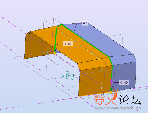

用扫描沿轨迹线做面,结果两边一边多一边少,求助啊,大佬们

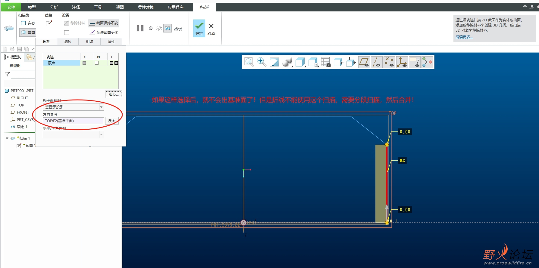

发表于 2023-12-6 16:01 | 显示全部楼层
剖面控制选择垂直于投影试试

发表于 2023-12-7 08:32 | 显示全部楼层
可能你得换的换个方式做了!如拉伸-拔模
