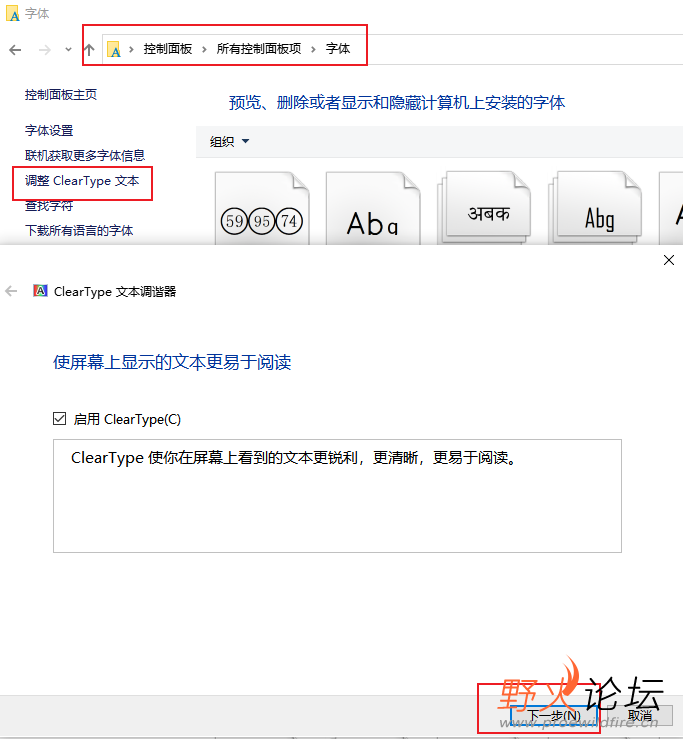

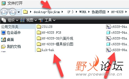

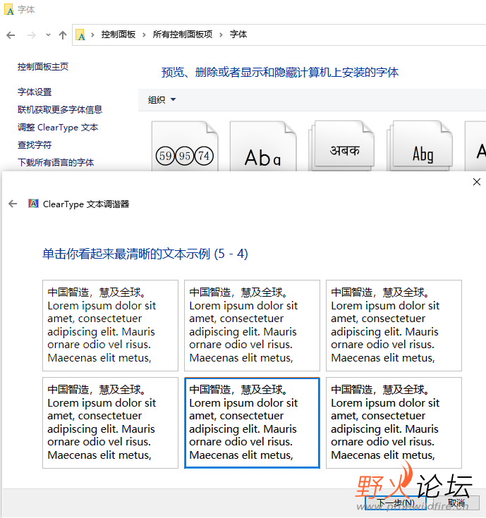

发表于 2023-12-6 15:42 | 显示全部楼层
如图设置
在电脑系统上设置看看~
有没有效果就不知道了!
只要足够的努力,剩下的交给时间!
