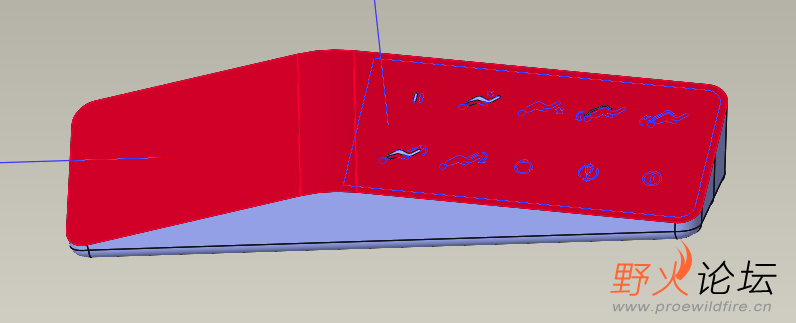

请各位大仙帮忙看一下这个要怎么拆件,谢谢
5300b-0001_asm.zip
123.58 KB, 下载次数: 14
88
163
发表于 2023-12-5 17:02 | 显示全部楼层
红色面拆一个盖板 其余面做一个壳体 没有防水防尘要求的话 周圈放几个卡扣;要防水防尘的话 就超声
81
120
 楼主| 发表于 2023-12-5 17:45 | 显示全部楼层
这个还有屏,PCB,以及面板贴附;壳体太深装配起来有点麻烦
162
186
发表于 2023-12-6 10:29 | 显示全部楼层
这个用什么屏是触摸屏吗,大概显示效果是怎么样的,是只是图标亮还是什么功能描述一下
