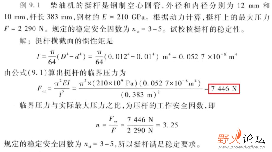

圆管杆失稳分析
例题
例题

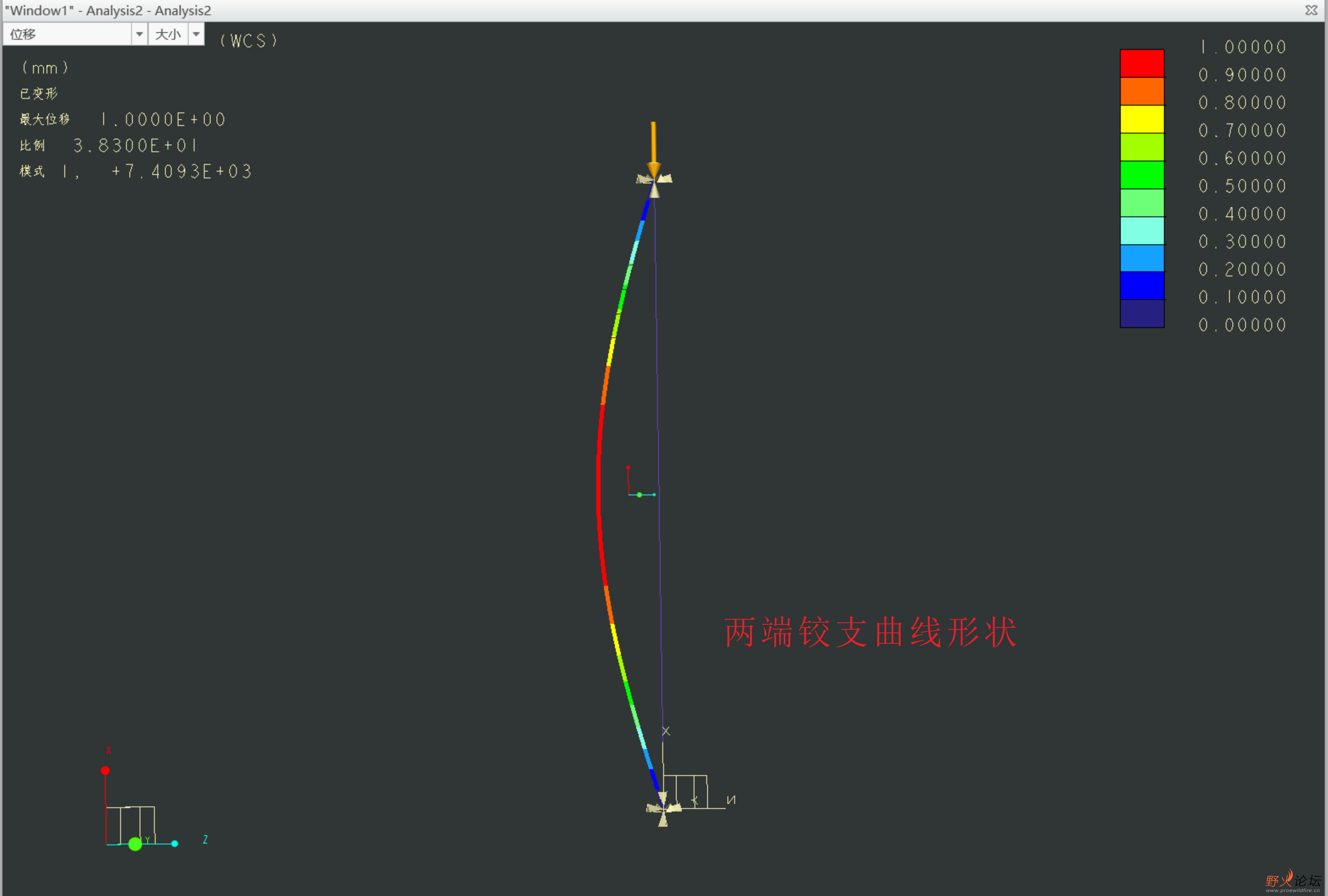

失稳分析
失稳分析
两端铰支曲线形状
两端铰支曲线形状

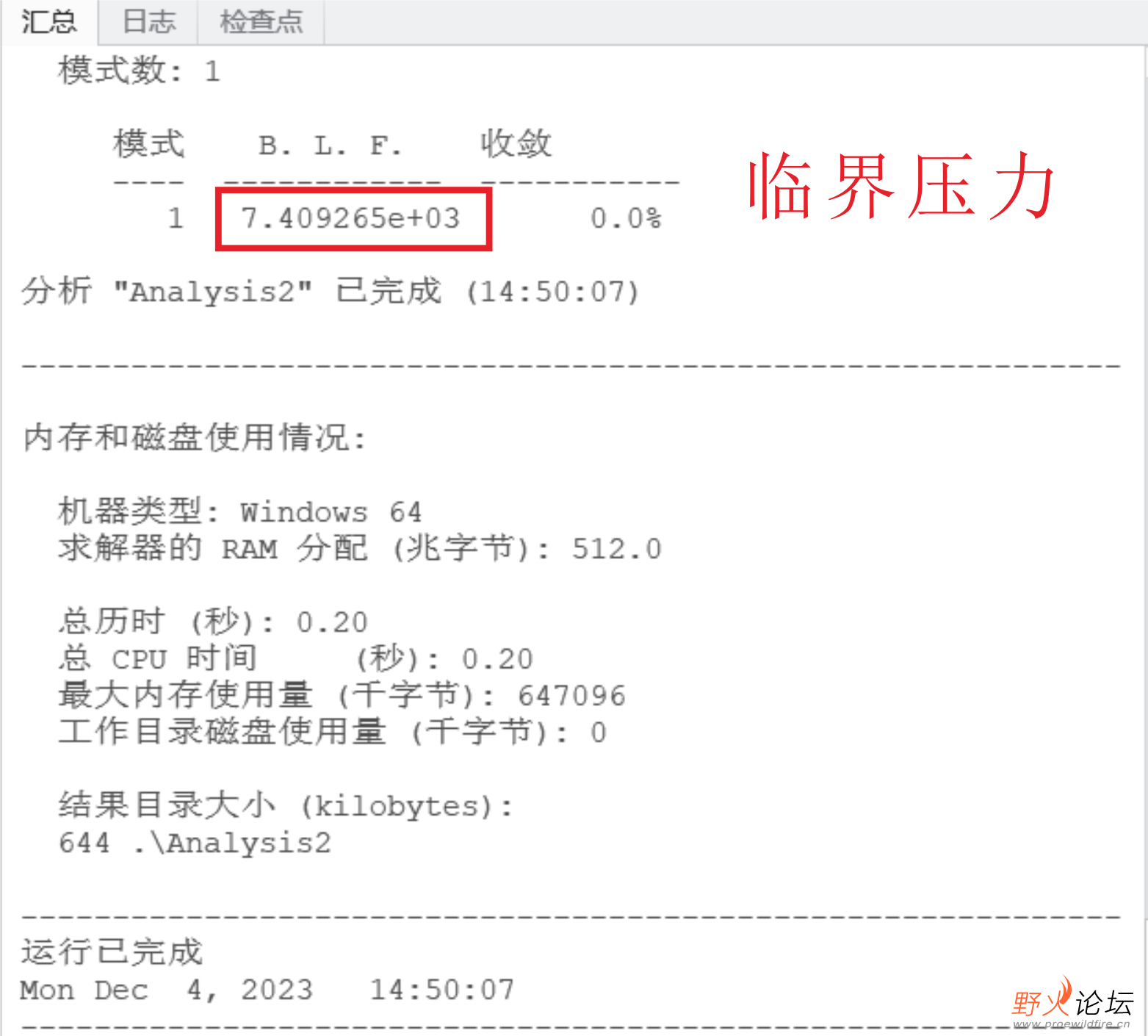

临界压力
临界压力
