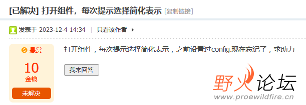

发表于 2023-12-4 14:34 | 显示全部楼层 |阅读模式
悬赏10金钱未解决
打开组件,每次提示选择简化表示,之前设置过config.现在忘记了,求助力
