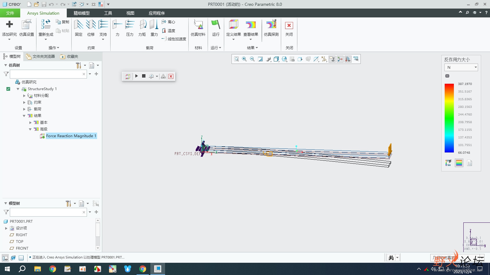

1.creo ansys simulation 施加10N力,测量反作用力387N。经过测试,该功能测量反作用力结果应该错误的。版本8.0
2.理论上反作用为10N。(实时分析与自带creo simulat分析,是10N)
3.希望有人用新版本跑一下结果是多少。
附上原档,CREO8.0。
88.rar (34.52 KB, 下载次数: 14)
只学了,半桶水

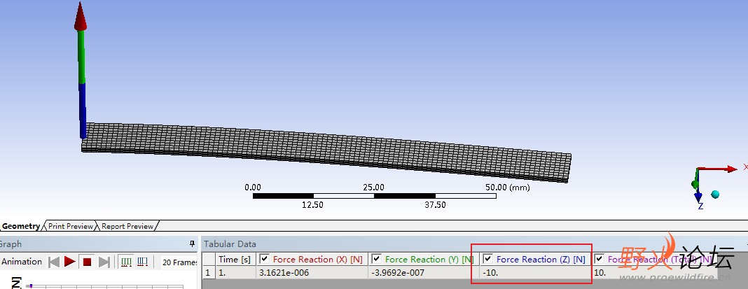

电脑上没装creo ansys simulation,直接用ANSYS跑了一下,反作用力是对的。
74
737
1362

好像是这样的,creo ansys simulation有问题;实时仿真都是对的。

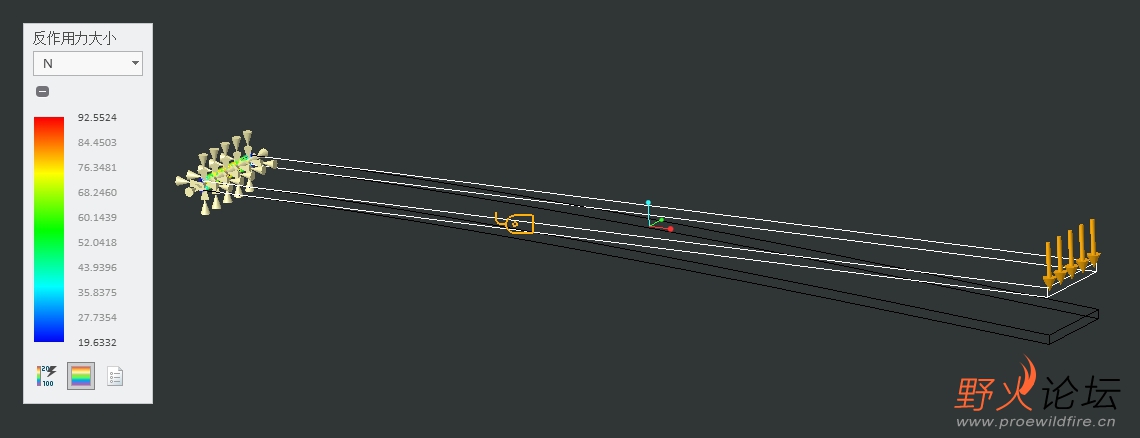

算了一下,居然92牛。
74
737
1362
 楼主| 发表于 2023-12-10 20:15 | 显示全部楼层
tower_cqu 发表于 2023-12-10 18:53
算了一下,居然92牛。
准备去学ANSYS WB,有没资源分析一下。
