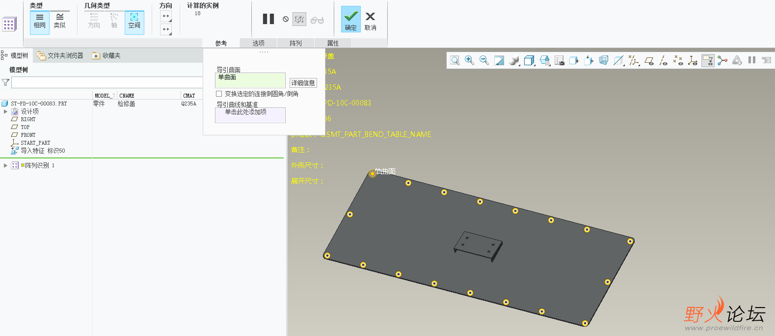

设计中出图遇到有很多相同的孔,容易数错还很痛苦,能不能有种方法实现自动数孔,并合并相同孔

发表于 2023-12-4 06:46 | 显示全部楼层
可以用柔性建模里面阵列识别,可以统计出数量。

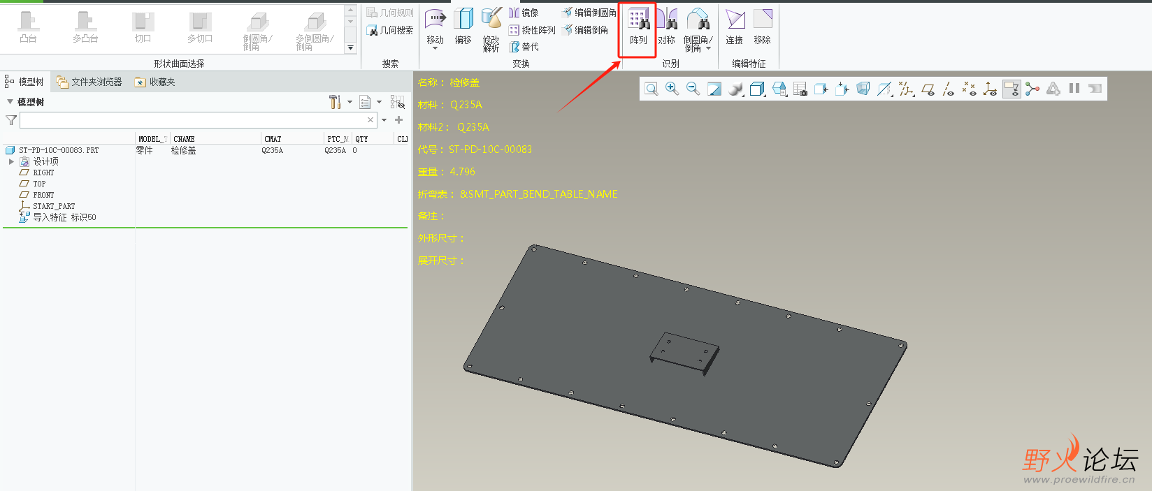

发表于 2023-12-4 07:51 | 显示全部楼层
可以采用柔性建模中的孔编辑,自动获取数量

发表于 2023-12-4 08:08 | 显示全部楼层
按楼上方法,用柔性建模里面阵列识别命令,可以统计相同孔的数量,再用修改解析可以同步更改相同孔的大小
