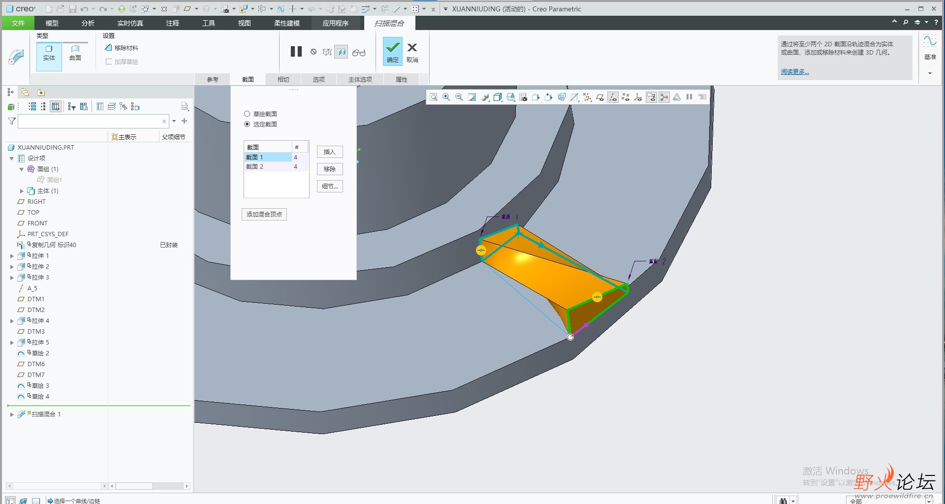

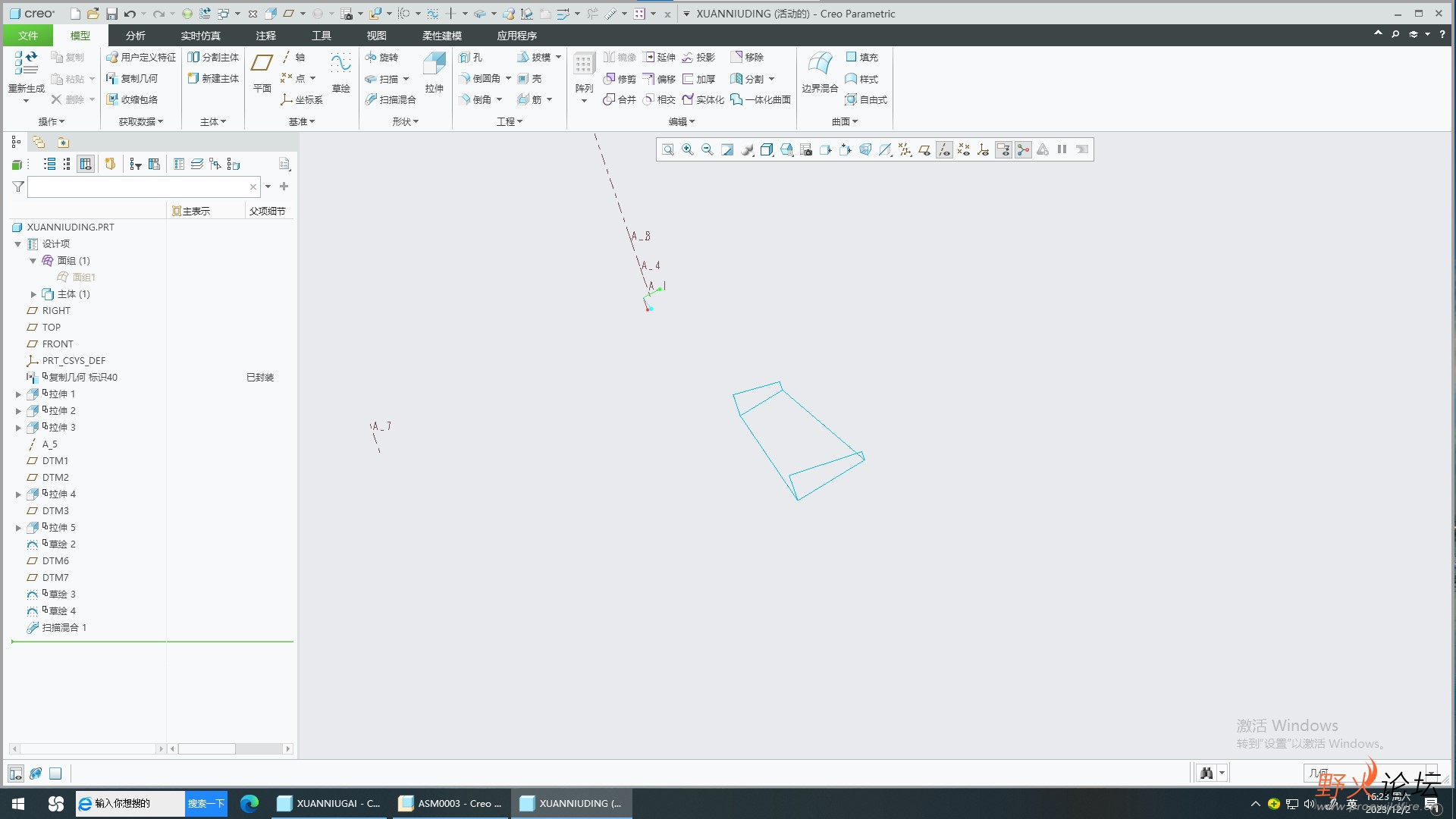

大佬们,这是为什么我的模型怎么扭了一样

 楼主| 发表于 2023-12-2 16:45 | 显示全部楼层
我好像有点明白了,好像和点有关

发表于 2023-12-2 16:56 | 显示全部楼层
初始点设置要一致

 楼主| 发表于 2023-12-2 17:18 | 显示全部楼层
aaeldon 发表于 2023-12-2 16:56
初始点设置要一致
明白了

发表于 2023-12-2 18:00 | 显示全部楼层
你的起始位置方向不一致

 楼主| 发表于 2023-12-4 11:07 | 显示全部楼层
taoran080711 发表于 2023-12-2 18:00
你的起始位置方向不一致
谢谢大佬
