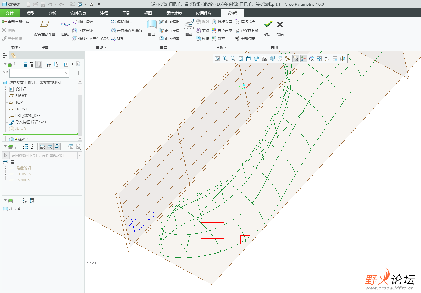

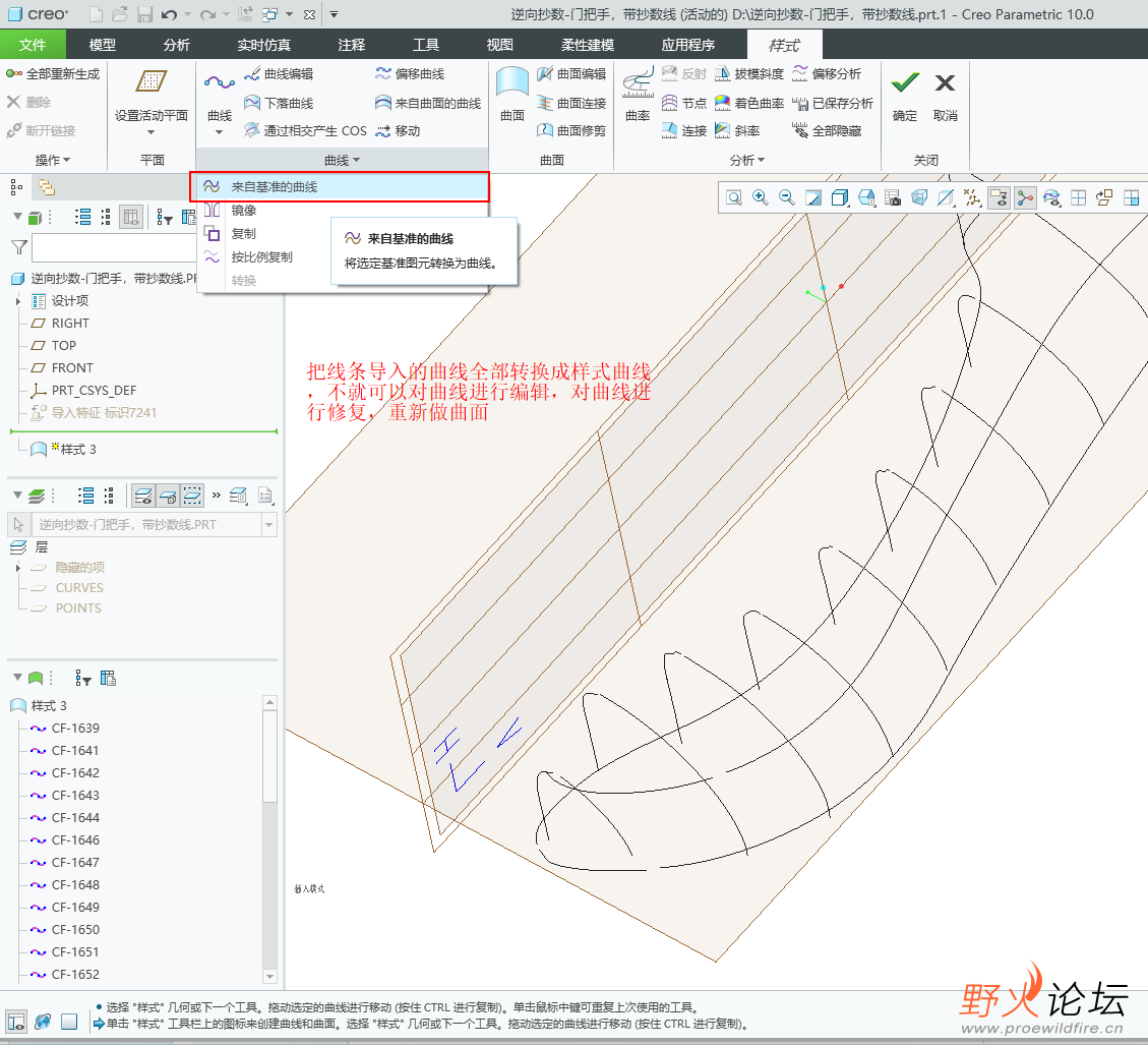

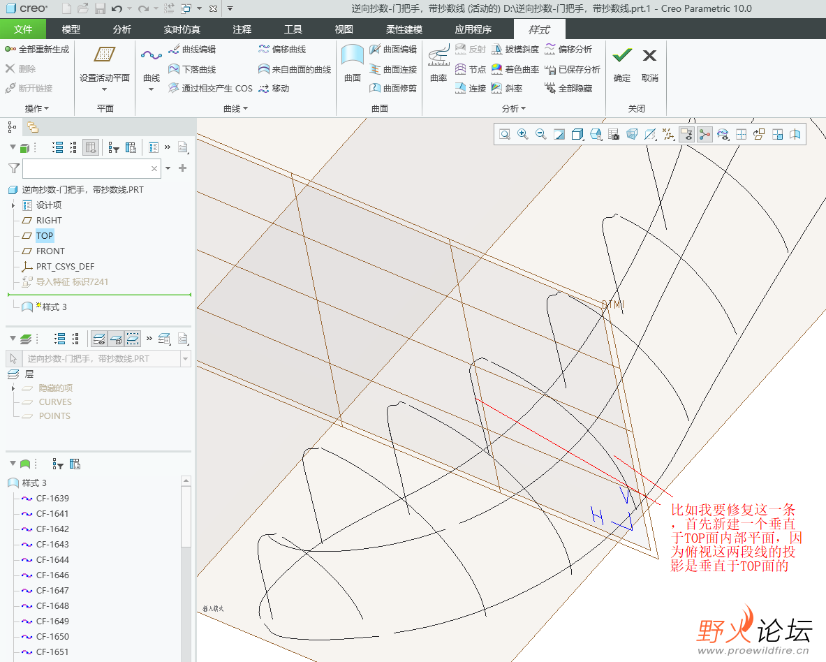

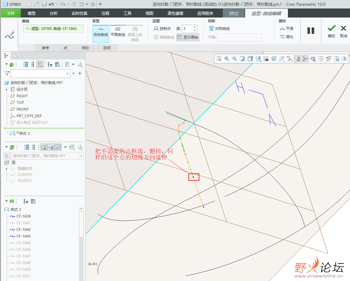

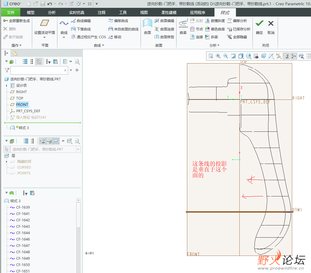

论坛上的帖子    逆向抄数-门把手,带抄数线.
感觉他们做得好复杂,直接修复曲线,再重新做边界生成面不可以吗
