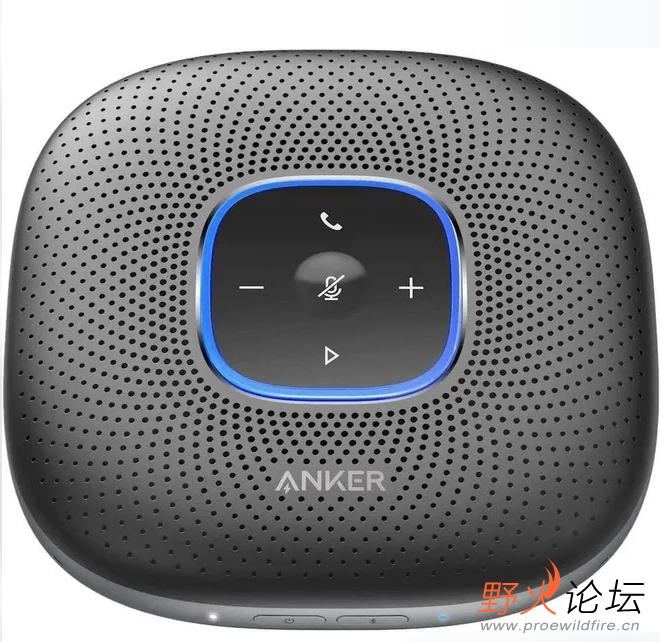

有没有大佬知道这种阵列孔怎么做?

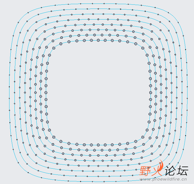

发表于 2023-12-13 16:41 | 显示全部楼层
这样画的
大概是这么画的
大概是这么画的

发表于 2023-12-22 15:16 | 显示全部楼层
CREO 6.0版本的
阵列08.prt.part01.rar
300 KB, 下载次数: 96
阵列08.prt.part02.rar
222.93 KB, 下载次数: 89
