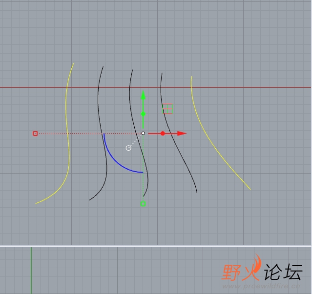

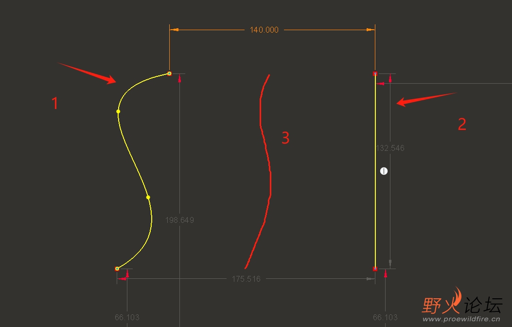

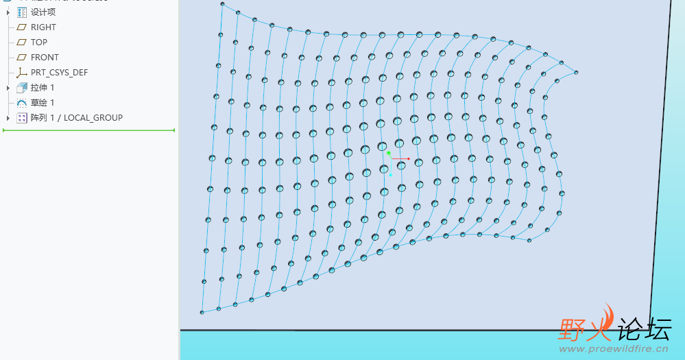

求助!如图所示、creo能否根据1和2的线条、计算出介于它们中间形态的曲线3?最好是若干条从曲线1演变到曲线2的线条;就像犀牛里面可以在两条曲线中间建立多条均分曲线。
犀牛可以根据两条曲线建立多条均分曲线
犀牛可以根据两条曲线建立多条均分曲线

我只知道这样可以产生中间变化的线,若要对线进行编辑,只能使用自由曲线才可以

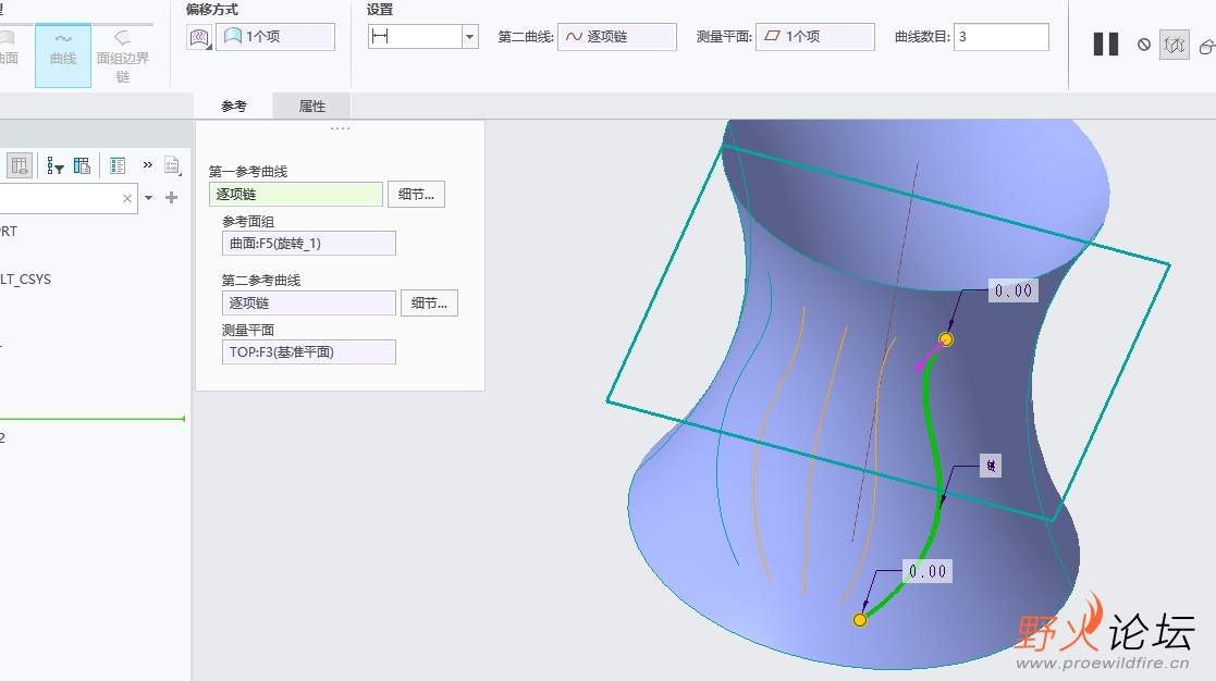

扇形偏移,要创建扇形曲线偏移,必须首先将配置选项 enable_offset_fan_curve 设置为 yes。默认情况下设置为 no。

 楼主| 发表于 2023-12-6 18:00 | 显示全部楼层
thestronger 发表于 2023-12-2 15:42
扇形偏移,要创建扇形曲线偏移,必须首先将配置选项 enable_offset_fan_curve 设置为 yes。默认情况下设置 ...
感谢大佬、是我想要的效果!

发表于 2023-12-28 14:15 | 显示全部楼层
也可以用阵列达到类似的效果,差别不大,不过繁琐一点
PS:如果是所有曲线上都要做一排孔,沿着曲线的形状变化,感觉用阵列更方便

咋弄的?能看下PART文件不?

我的版本是10.0.2的,不确定传上来你能不能打开,随意阵列了一些孔,你确定能打开的话,我传上来

发表于 2023-12-29 21:56 | 显示全部楼层
这样可以吗?
