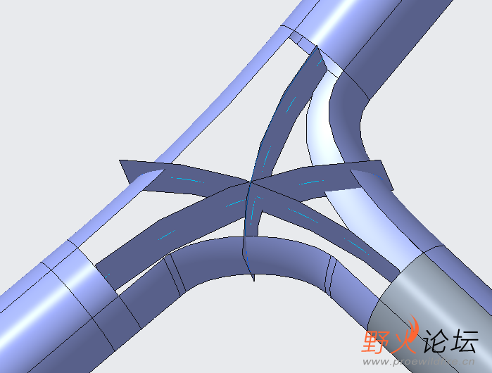

兄弟们看下,这种三通造型,有什么比较好的构面方法

1.直接进去造型里面做5边面
2.或者使用N-s 曲面
  1. mapkey ns @MAPKEY_LABELN-SIDED-SURFACE;~ Command `ProCmdSurfConic` ;\
  2. mapkey(continued) #N-SIDED SURF;

五边面比较省事

也可以衍生成4边,在切割。5边面其实是要一点点思维的,但是不难
