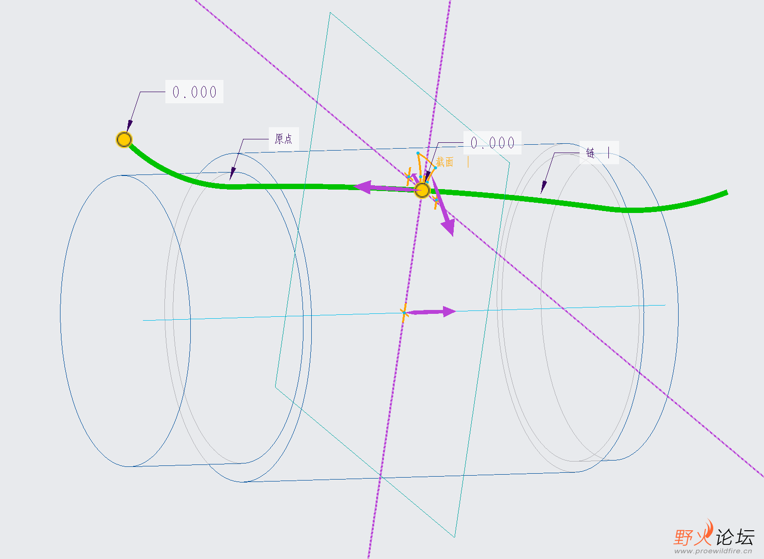

如图所示,截面在中间,能否实现沿着引导曲线(两端为曲线)扫描?
如果可以实现,请问如何操作可以实现?
还望大侠不吝赐教!
谢谢了!

需要往两个方向扫描

截面定义的时候,选中间的点就行了。

如图****

请问扫描实体,且两端为曲线,可以实现吗

什么样子的呢?
