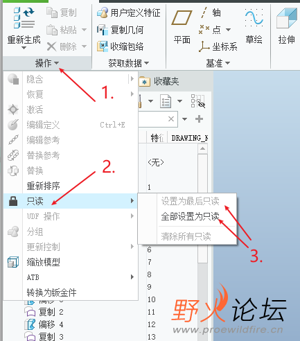

各位老师好,此前在一家公司使用proe做模具,当时因为模具零件特征较多,且经常由不同的人操作,导致零件特征会有报错或重生失败,为了方便其他人操作,单独零件打开后,针对有问题的特征鼠标右键会有个“冻结”或“抑制”的命令,执行后,此特征以上的所有特征均不能编辑,想请教下,这个命令是否为二次开发?目前proe5.0版本中为什么没有此命令了?

好久不用5.0了,不记得有“冻结”或“抑制”,不过有个和你描述相符的功能,在零件状态下点“操作”再点“只读”然后选你想要冻结的步骤即可。

谢谢,我也找到了,是太久没用了
