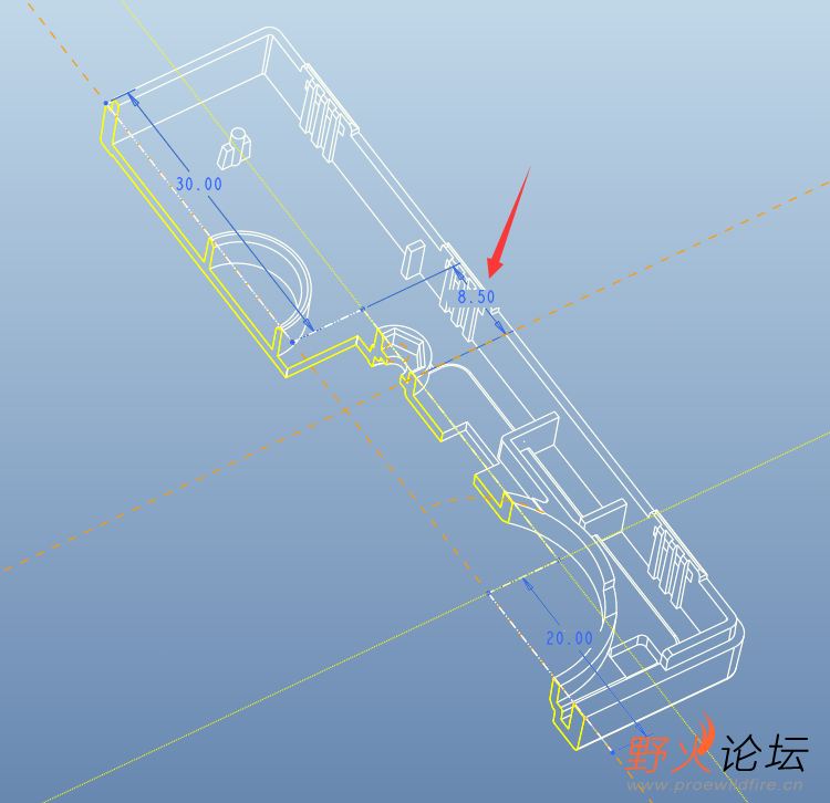

零件是实体的剖面后前半部分显示曲面,后半部分显示实体;工程图上也不显示剖面线,如何解决这问题?

给你一个笨办法,距离这个剖面拉开一点点距离即可,哪怕是0.1甚至0.01都可以

如何解决的 我有时也会遇到

在箭头的数值移动一下,原来是8MM的会显示有问题,稍微移动一下改改到8.5MM就可以解决了

多谢指教
