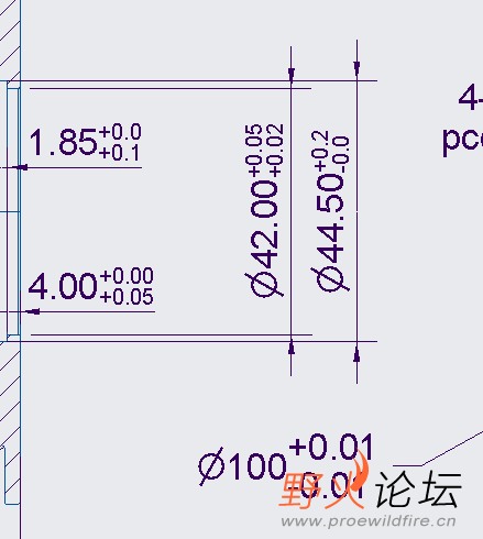

如图,不知道该怎么设置了
其他几个尺寸都正常的
就这个很大
最下面那个100
100
100
777
1246

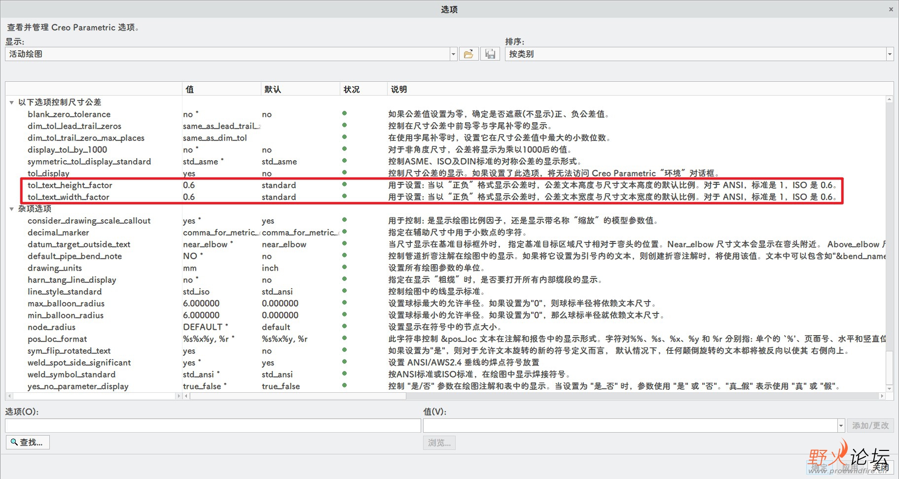

发表于 2023-11-30 15:30 | 显示全部楼层
绘图属性刷一下
