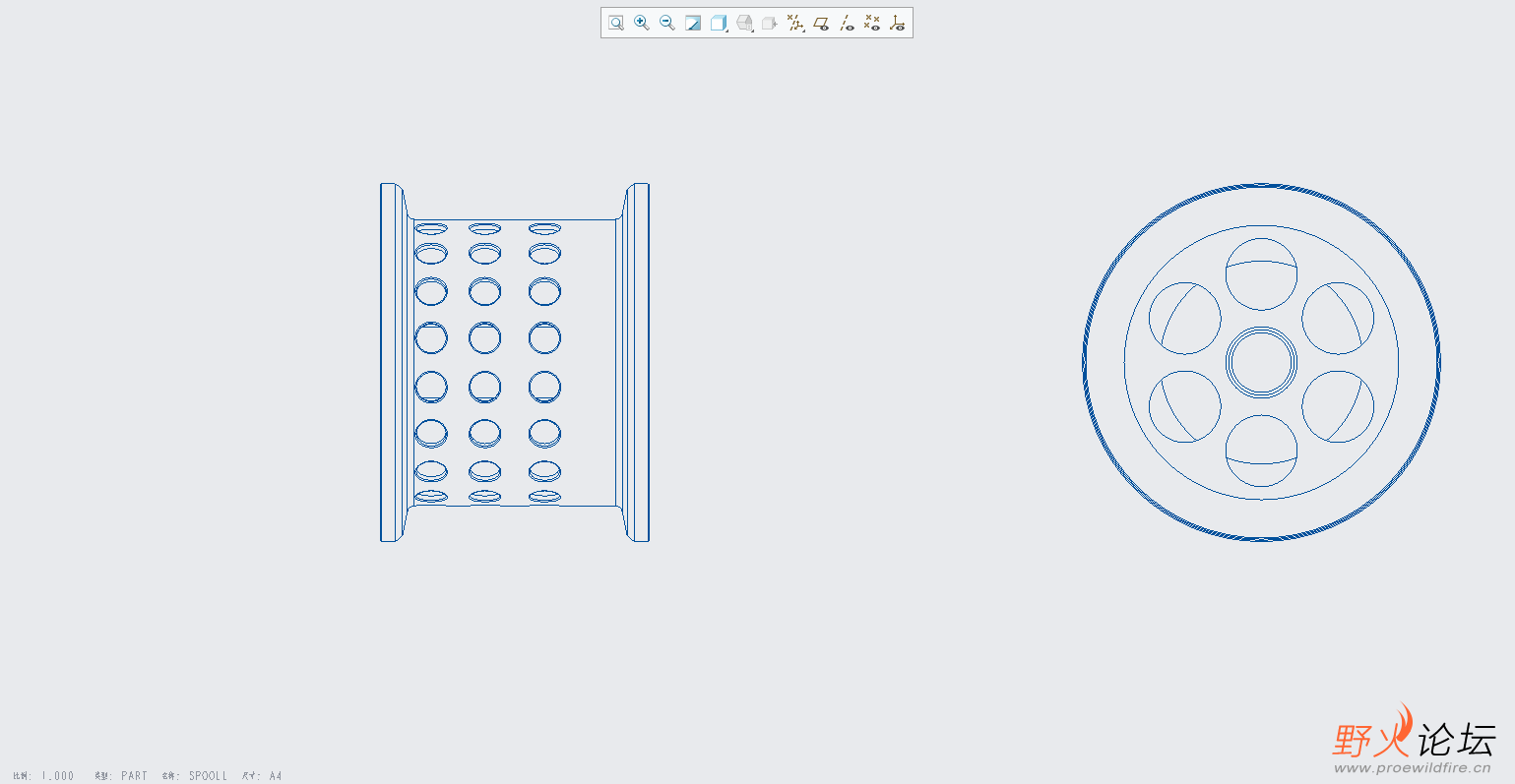

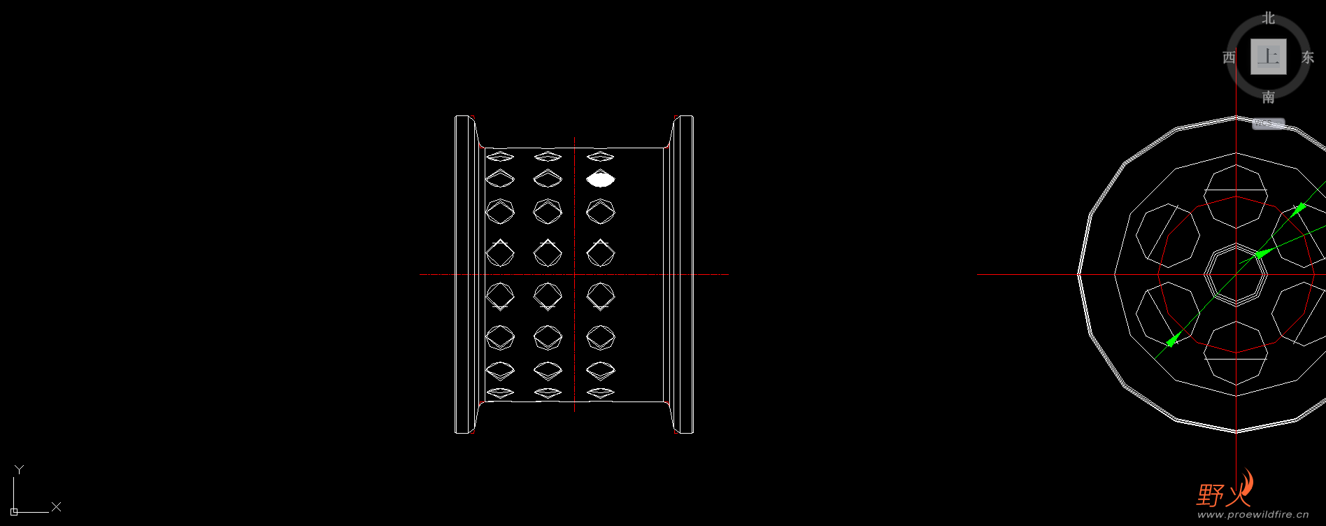

为什么我的图保存到cad上就乱了
creo上
creo上
cad上
cad上

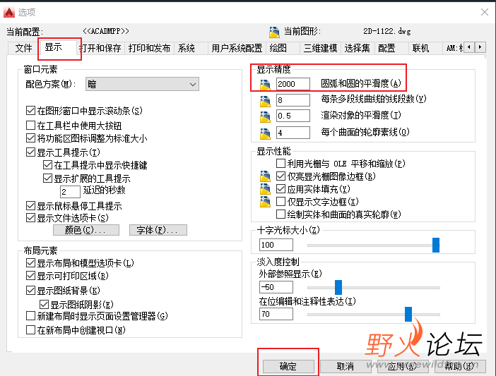

方法1:如 图 设 置
方法2:CAD 中,RE 命 令 试 下。
只要足够的努力,剩下的交给时间!

1697
213
3164
发表于 2023-11-30 11:20 | 显示全部楼层
秋仔 发表于 2023-11-29 09:53
方法1:如 图 设 置
2000太少了,我做的模板直接是20000

发表于 2023-11-30 11:39 | 显示全部楼层
2000够了
