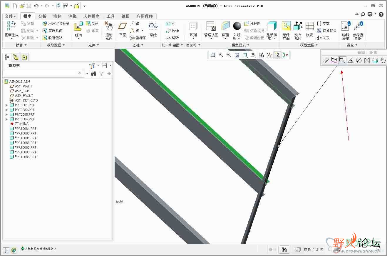

各位前辈:
       请教一下,我用的是creo7.0,测量距离时被挡住,看了论坛的帖子,creo 2.0里面config设置 measure_keep_ref_option yes可以解决,但不适用creo7.0,creo7.0里面没有这个参数,前辈们有好的方法吗?谢谢指教

发表于 2023-11-29 08:31 | 显示全部楼层
!---是否展开测量界面
measure_dialog_expand yes

发表于 2023-11-29 09:09 | 显示全部楼层
没办法了我一般破开了测量

发表于 2023-11-29 09:16 | 显示全部楼层
这应该是软件的BUG,我以前也经常碰到,都是移开了再看结果,刚看了你的帖子,又试了下,发现没有这种问题了,我的版本是7.0.11.0,建议你升级再试下

 楼主| 发表于 2023-11-29 19:44 | 显示全部楼层
wild_fire 发表于 2023-11-29 08:31
!---是否展开测量界面
我明天上班试一试,谢谢前辈指教

 楼主| 发表于 2023-11-30 21:05 | 显示全部楼层
!---是否展开测量界面
这个选项,试过了,出现了对话框,变相解决了遮挡的问题,不错,受教了,谢谢前辈
