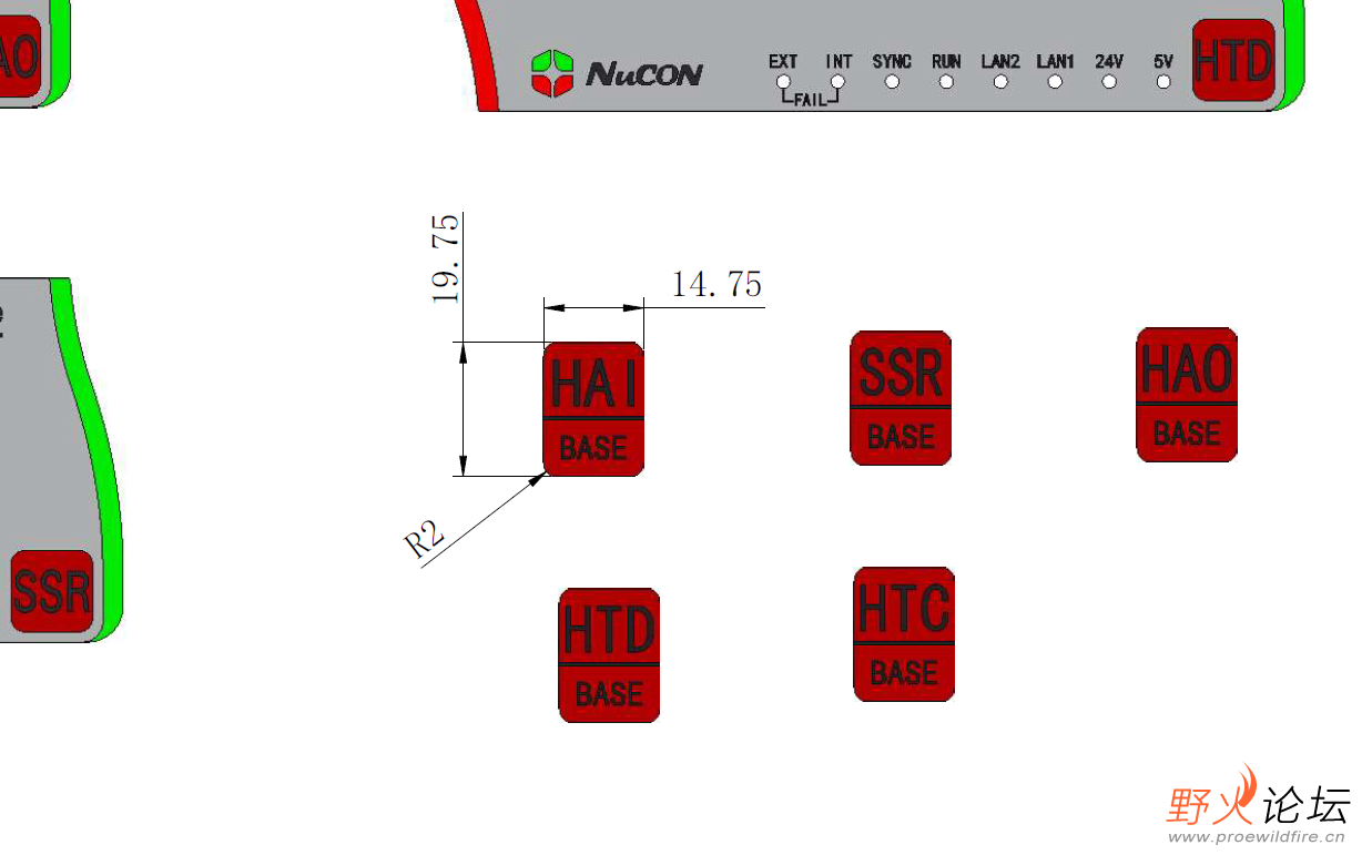

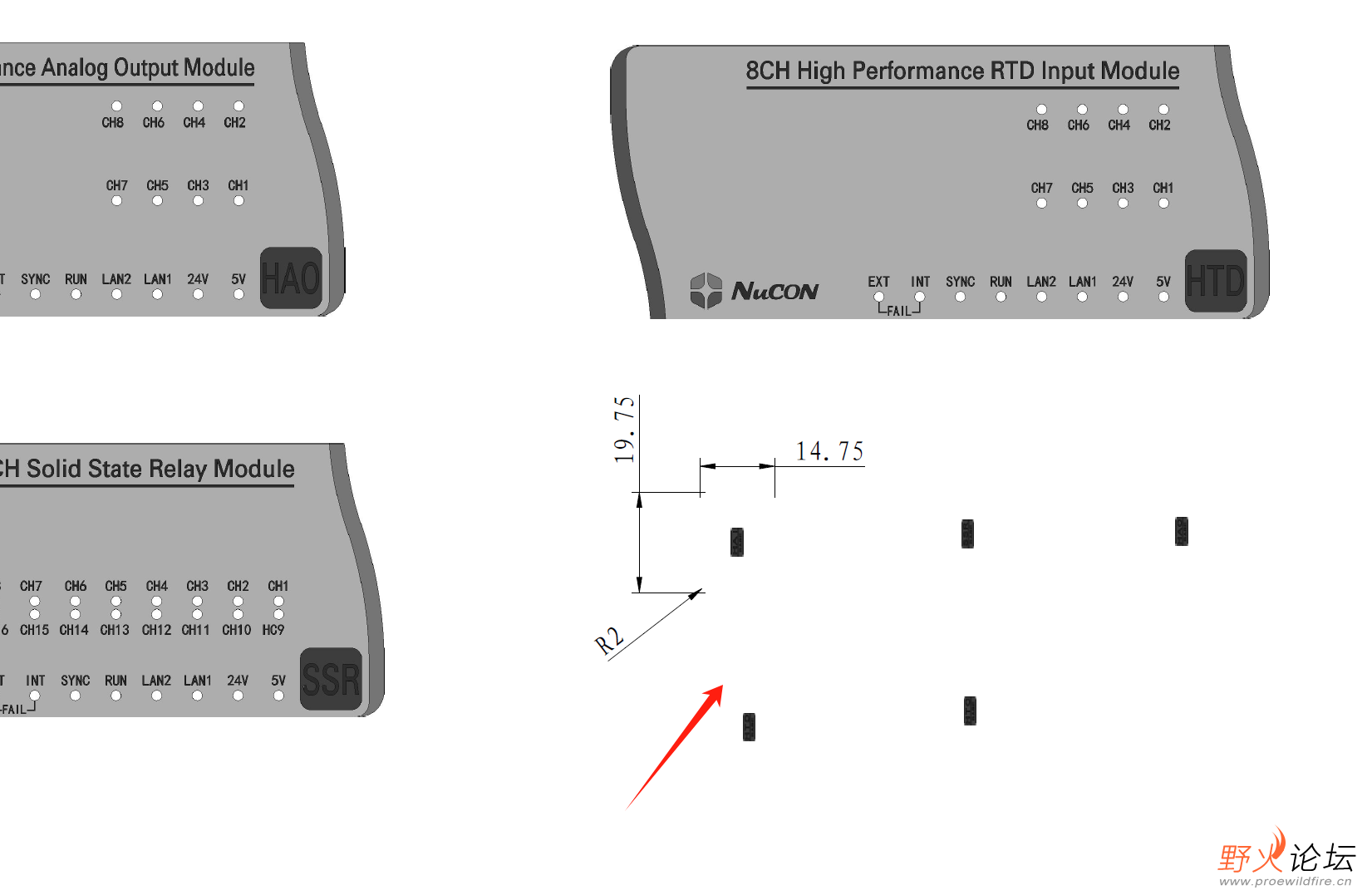

工程图另存为PDF里面图片变了样,打印成pdf又正常。。。
有知道是什么原因的吗?

发表于 2023-11-28 12:00 | 显示全部楼层
调用的驱动不同。

 楼主| 发表于 2023-11-28 15:41 | 显示全部楼层
钟汉昌 发表于 2023-11-28 12:00
调用的驱动不同。
要怎么设计保存副本的驱动。。。配置文件有没有分享一个

发表于 2023-11-28 17:14 | 显示全部楼层
我的理解是这样的
另存为和打印都能生产PDF
但是操作完成不一样:
另存为或者导出,用的creo自带的东西生产了PDF文件
而是用打印功能生产的pdf是调用了系统或者其他相关PDF 生产的工具 最后生产了PDF
两者 对文件的处理肯定是不同的。
