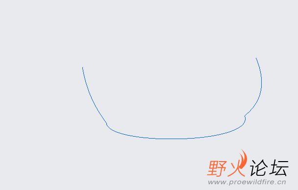

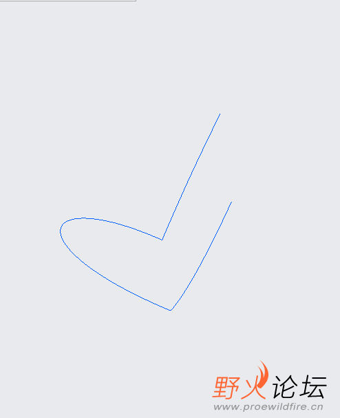

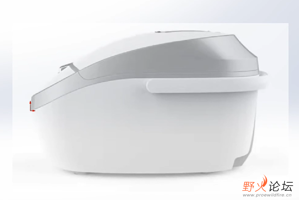

这样三条曲线要如何画出如图三一样的面

发表于 2023-11-28 11:55 | 显示全部楼层
用样式曲面呀

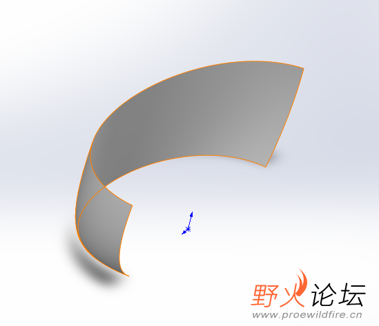

 楼主| 发表于 2023-11-28 12:08 | 显示全部楼层
就是不知道怎么弄的,图三是我用sw画的直接边界曲面就可以搞定,在creo里面尝试好多办法都搞不定

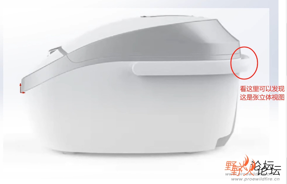

 楼主| 发表于 2023-11-28 12:17 | 显示全部楼层
样式是能画但,产品只有一张主视图的时候,就很难去搞样式了

 楼主| 发表于 2023-11-28 12:19 | 显示全部楼层
你看看就只有这一个图,用样式是不是感觉哪里不对

发表于 2023-11-29 08:37 | 显示全部楼层
这是张立体视图,不是正视图,无法描线。一般需要ID在出张正视图的,还有顶视图。顶视图比较重要,特征应该多在顶视图上的

 楼主| 发表于 2023-11-30 17:34 | 显示全部楼层
天阵 发表于 2023-11-29 08:37
这是张立体视图,不是正视图,无法描线。一般需要ID在出张正视图的,还有顶视图。顶视图比较重要,特征应 ...
老板就给了这么一直图,说剩下的自己想办法,我用两个软件结合做出来了,就是想着但用creo怎么来搞

发表于 2023-12-1 08:26 | 显示全部楼层
赞一个,这个图特征并不多,画图简单的。你是做产品的吧!先去找找内部配件,确定尺寸大小,放大缩小图片!确定部品分割,PL线,拔模角度,拔模方向。就可以画了!加油!
