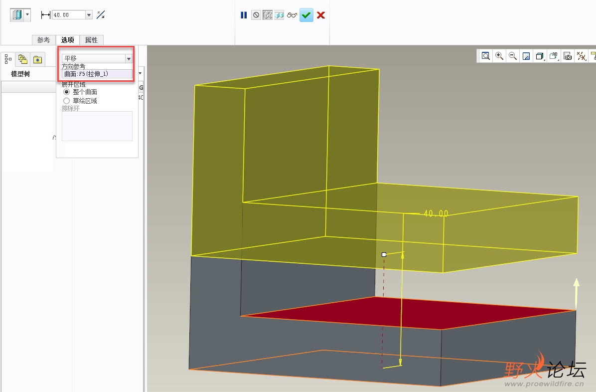

工作多年一直都不知道,你们怎么解决的。有二次开发的吗。

偏移两下,什么意思,没说明白,是草图图元偏移吗?

是指这种偏移吗?改一下偏移类型,再选方向参考就行
同向偏移
同向偏移
