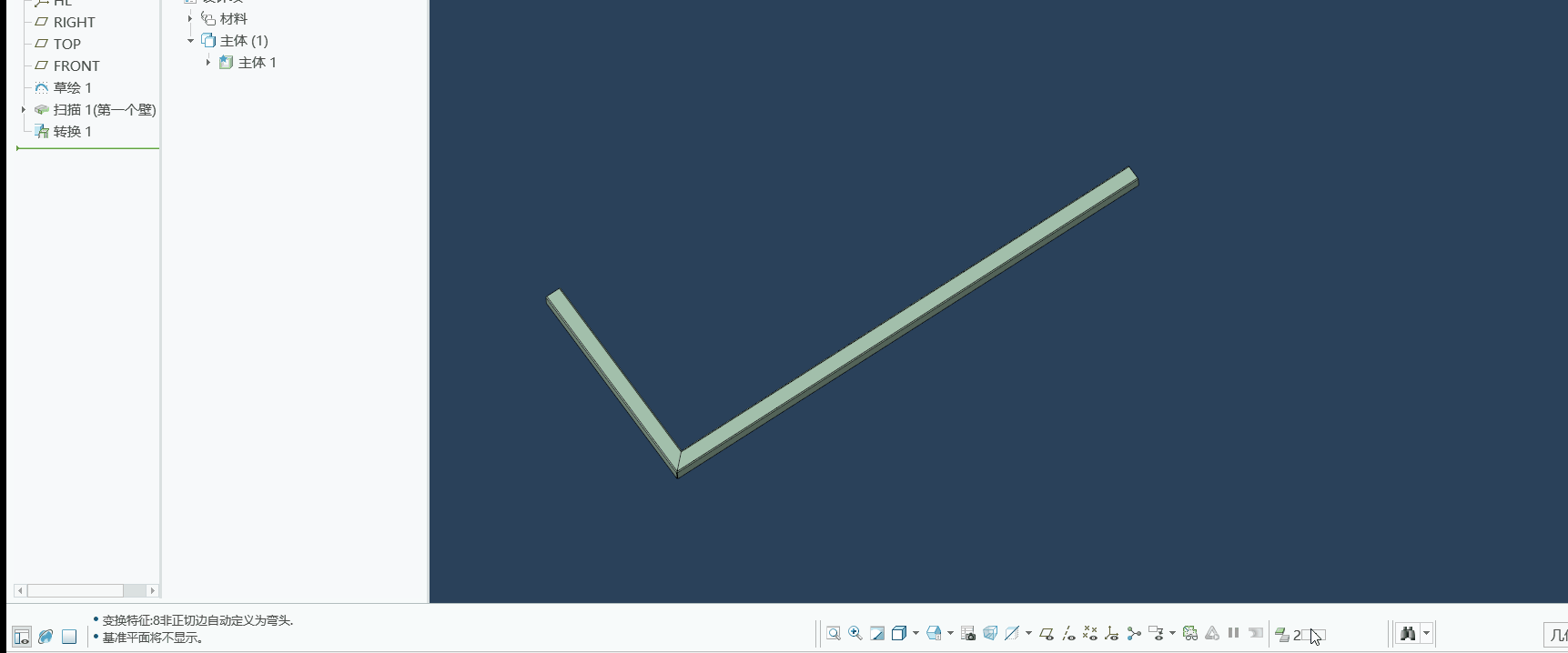

都是不同工件了,为什么厚度只能是一样的呢?
既然厚度是统一的,那拆分成不同工件的意义在哪?
希望做钣金行业的朋友解答下。

1,都是不同工件了,为什么厚度只能是一样的呢?
你这是从一个零件分割出来的,并且,还是在零件环境,有从属关系的,将它导成STP,再导入,就是装配环境了,你可以修改成不同厚度,比较合理。
2,既然厚度是统一的,那拆分成不同工件的意义在哪?
拆分的意义,是从加工难度,成本的角度出发,让某些结构加工起来更容易些,总体成本低些。

谢谢回复,听闻creo11钣金会添加多主体功能, 到时钣金模块里也许会有不同厚度的设置。

不需要CREO, PROE就有不同厚度钣金: 而且是一直都有。 不懂不要乱说好吧? 做CREO的很辛苦的!

这里提示的不同工件,存在这个可能的有几个原因,不能展开,或是存在分离壁,
