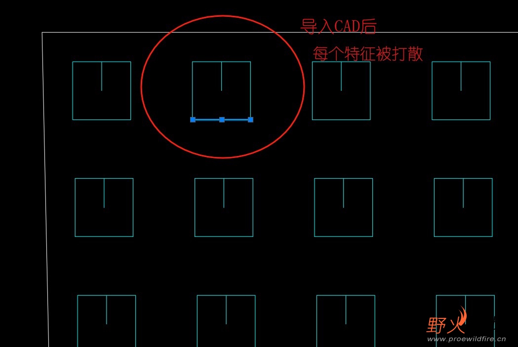

最近遇到一个问题,用CREO工程图转出来的CAD图,阵列的特征不能自动形成块,导致电子布线不能直接使用,哪位大侠有没有好的解决办法。
(电路布局需要每个特征做成一个小块才能布局)

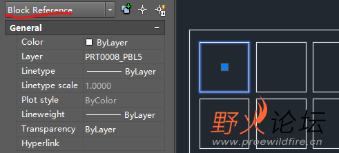

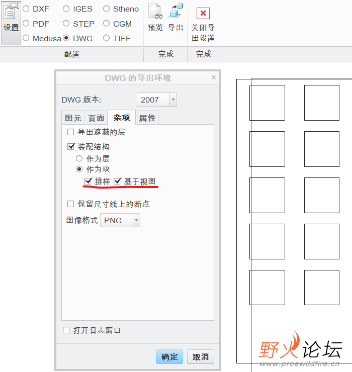

要不试试将图示设置勾选,这个方法只对装配件做的工程图在导出CAD时起作用,只须在导入cad后可能要炸一次则各对象分别成为块参照。对零件做的特征阵列是无效的。
如果不要求块,而要求各范围内连接的线是一体,则在cad里也可以框选所有对象后用join命令。
