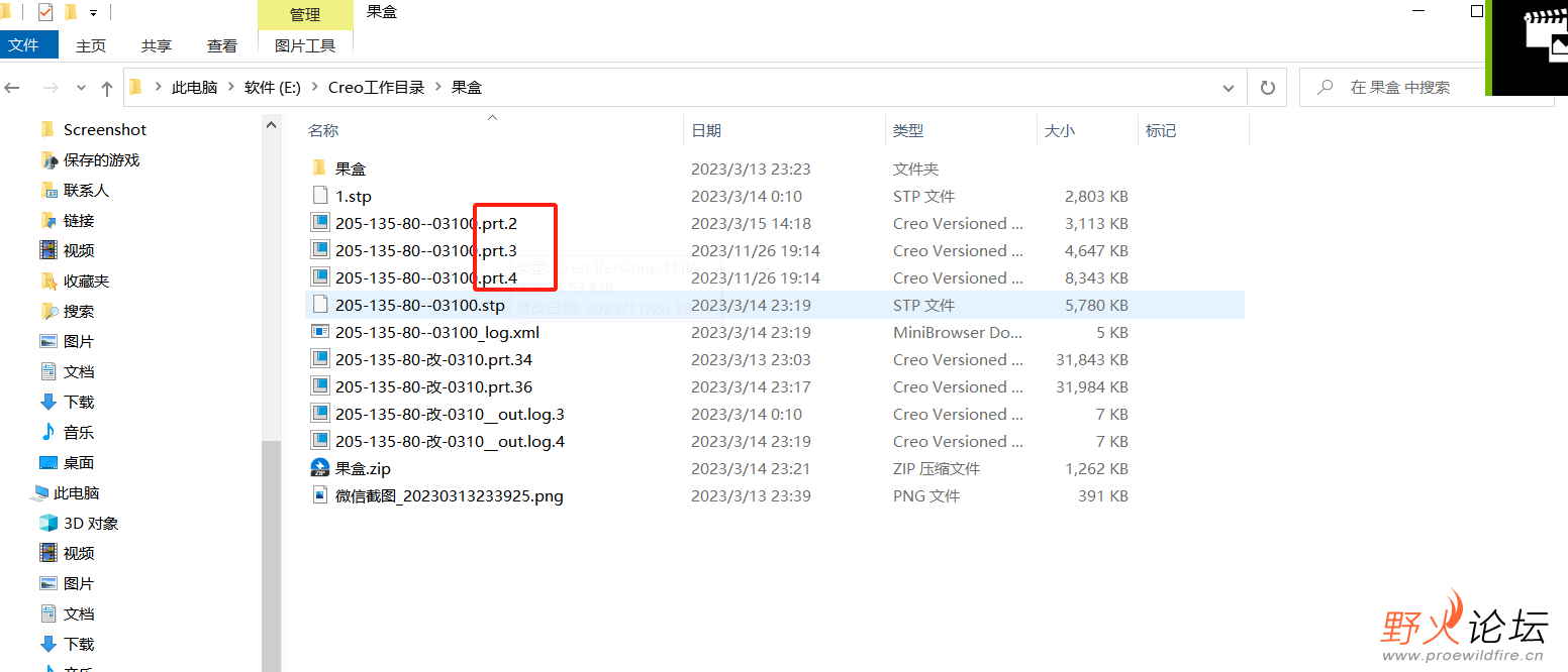

如图所示,红框里有每次保存后的序号,为什么我在我公司新装完creo后保存文件却没有这种序号?有没有大佬解说一下,我想要它显示后缀序号需要怎么操作?

文件的隐藏属性,打开了吗?

有个设置,是可以不保存小版本的,找一下

save_file_iterations,在congfig设置里设置一下yes或者no

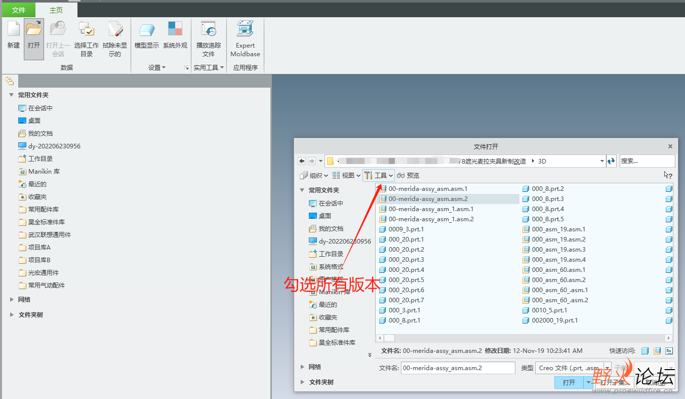

显示后缀隐藏了,设置一下就好了

谢谢大佬!已解决!
