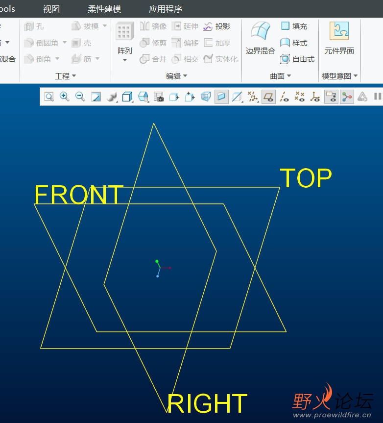

发表于 2023-11-27 14:40 | 显示全部楼层
企业微信截图_20231127143759.jpg 改图片上的字体

发表于 2023-11-27 14:42 | 显示全部楼层
340047351 发表于 2023-11-27 08:49
config 里加入这一行  text_height_factor 45 数值越小字越大
连零件模式下的字体大小一起给改了
