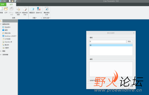

发表于 2023-11-26 11:43 | 显示全部楼层 |阅读模式
默认模板不见了,新建零件也没有平面

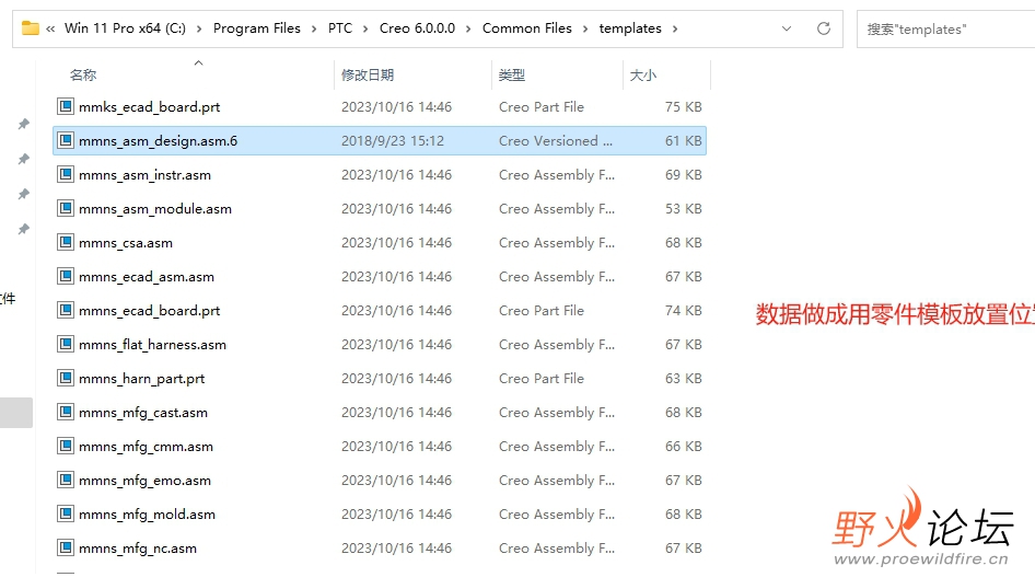

\PTC\Creo 6.0.0.0\Common Files\templates
看一下这个文件内有没有下面的文件
mmns_part_solid.prt
如果没有,把附件解压后放进去试试!
看一下图片所示的文件夹
看一下图片所示的文件夹
mmns_part_solid.prt.rar
31.73 KB, 下载次数: 32

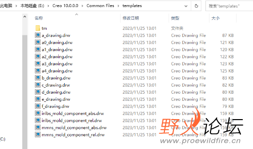

 楼主| 发表于 2023-11-27 08:19 | 显示全部楼层
看一下这个文件内有没有下面的文件
相比起来我的好像没你那么多文件了
