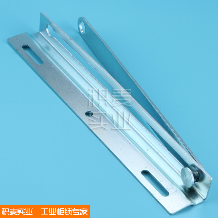

请问这种机柜门限位器让这个转轴在长方孔中来回运动,用什么装配关系来实现?

通常要二种约束才能达你说效果,比如销+槽两种可以做旋转和线线运动

我用的是滑块和销

直接凸轮连接不行吗?选择销连接,那元件的轴选哪一条?
