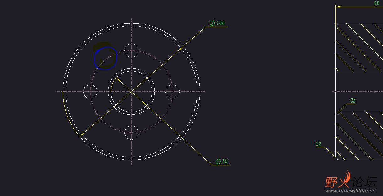

RT,通过注释自动生成的中心圆,想标注直径,选不上是怎么回事?

用工程图草绘。然后转为辅助线的线型。可以标注的

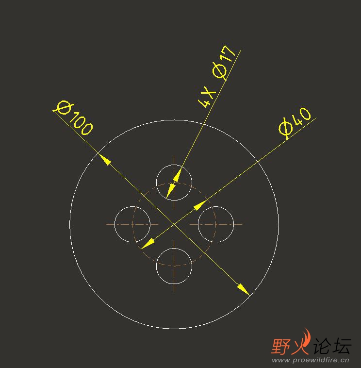

首先一点 Creo工程图上的尺寸不要用【标注尺寸】来显示 今后的主流加工模式肯定使用MBD,你要把尺寸都标注在3D模型上
你能用注释生成这个中心圆 说明你用到了【孔特征】的直径和角度定位方式 你可以用【显示尺寸】来表达

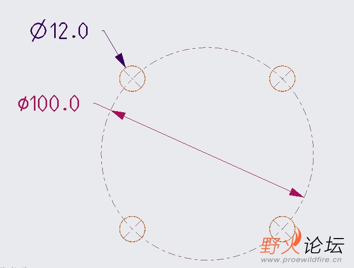

可能是配置的原因,标注出来的尺寸和自动显示出来的尺寸,二者颜色和符号都有差别。

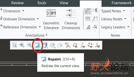

和配置没有毛关系
按下图中标出的按钮一下就好了 或者快捷键按Ctrl+R也是可以的

OK,学到了,不过好像孔特征做的才有这种效果,拉伸切除的还是标注不了。
