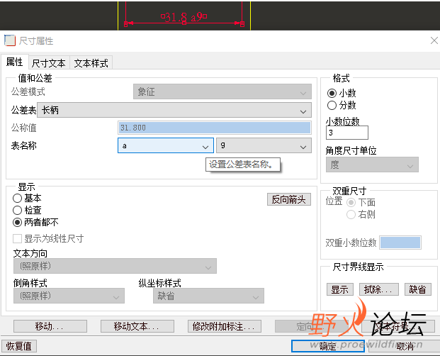

proe二维图中的尺寸不能修改,公称值和公差值显示是灰色的,不能修改。请问如何解决?

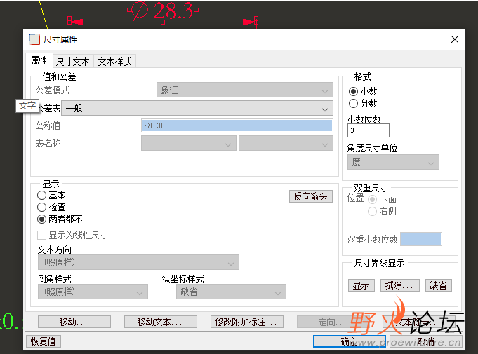

你好,我查了一下其它尺寸,“尺寸属性”均显示:1、“公差模式”一直是灰色的“象征”,不能选择修改;2、“公差表”的“无”显示“公称值”灰色,不能修改,表名称有上下公差,可修改,修改后也不能在尺寸后显示;3、“公差表”的“一般、打断边“显示的”公称值和表名称均为灰色,不能修改;4、“公差表”的“孔和长柄”显示的是公差等级+数字,可以标注,不是上下公差;“公称值”显示灰色,不能修改。请问,问题出在哪里?怎么解决?

发表于 2023-11-24 08:58 | 显示全部楼层
加载公差表即可,文件-准备-绘图属性-细节化-公差标准,根据是轴还是孔加载对应的公差表即可
80
105
发表于 2023-11-24 08:59 | 显示全部楼层
加载公差表即可,文件-准备-绘图属性-细节化-公差标准,根据是轴还是孔加载对应的公差表即可。如果绘图模板里已提前加载了所有的公差表就不会出现这个问题。

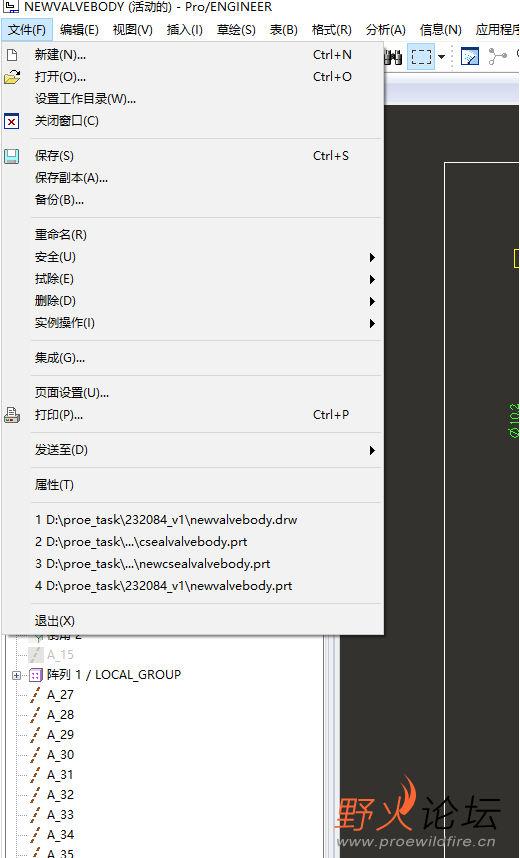

谢谢你的解答,按照你的思路:“文件-准备-绘图属性-细节化-公差标准”,在proe的文件下拉菜单找不到“准备”项。是不是我的软件安装的有缺失?还是其它原因?

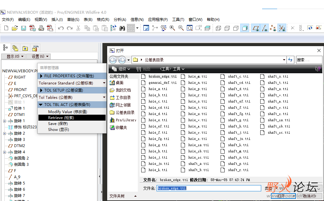

哥们儿,人家说的Creo ,你用Proe5.0,
文件——属性——公差——更改——公差表——检索
 楼主| 发表于 2023-11-25 08:46 | 显示全部楼层
加了,还是原来的样子,能否加个具体咨询一下?
 楼主| 发表于 2023-11-25 08:57 | 显示全部楼层
如何让:尺寸属性——属性——值和公差——“公差模式”和“公称值”,可以选择?
