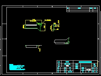

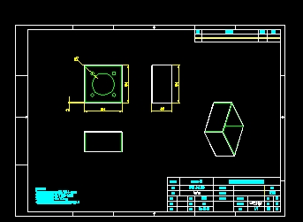

CREO工程图能自适应大的小的零件吗?比如以下两张图纸,大的占比小,打印出来看不清楚。
小零件比较合适
小零件比较合适

发表于 2023-11-23 11:17 | 显示全部楼层
我也是每次手动调
492
750
发表于 2023-11-23 11:45 | 显示全部楼层
零件小不代表就必须用小的图框,还要看零件的复杂程度,细节的展示需求,尺寸标注量的多少来决定视图比例与图框,所以还是自己调吧。
163
2124
523
3751
热心助人勋章优秀会员勋章希望之星勋章嘉宾勋章
发表于 2023-11-24 12:32 | 显示全部楼层
creo 工程图是图纸空间,需要调整绘图比例
207
234
发表于 2023-11-25 14:01 | 显示全部楼层
不是有出图比例?
