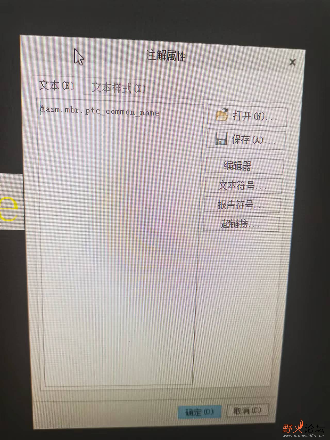

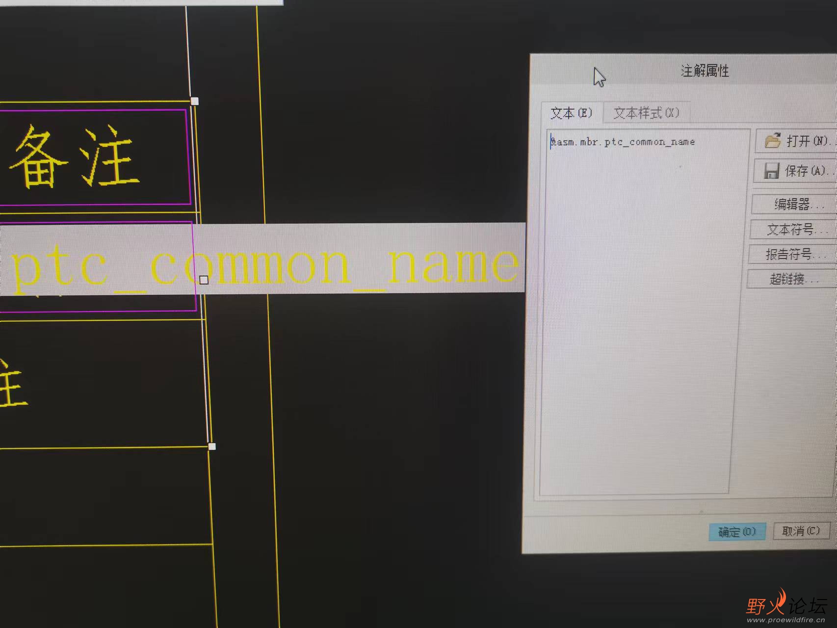

      请教一下,我用的是creo7.0,在组件工程图模版的bom表中,添加了一列,设置了参数&asm.mbr.ptc_common_name,并把该列宽度设置非常小0.2,这样做的目的,是为了使用freecreotool插件的球标自动排序功能,插件必须借助这个&asm.mbr.ptc_common_name参数。
       如何将该参数列隐藏,不让它在图纸上显示出来,谢谢指教

把这列的字体高度改小到看不出来就可以了
