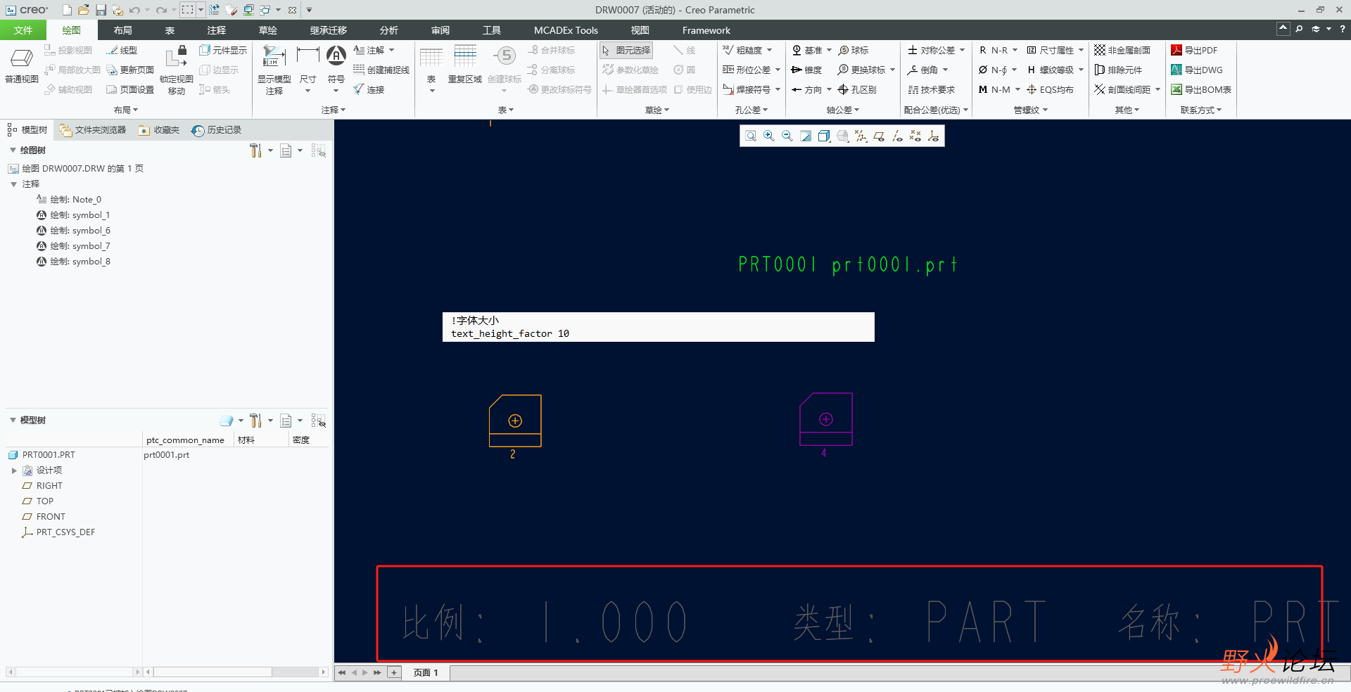

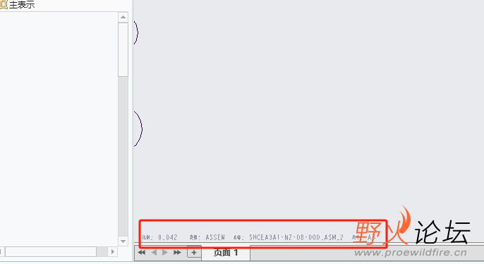

如图所示,文字特别小,看不清。怎么调大一点

这样的设置够不够大

前辈,我用的是creo7.0,没有这个参数啊,人为设置了,没有变化呀,请教一下,谢谢

不是在绘图属性里,实在config里

  1. !字体大小
  2. text height factor 10
复制代码

前辈,我的是creo7.0,改成10,变得非常大啊,改成1,也是大,改成0.5,没啥效果

20-30比较合适

我的是creo7.0,改成10,非常大了,要改成20-30,不是更大了吗?我明天再实验一下。
你的creo版本多少,这个值是不是跟版本有关系呢?谢谢指教

我的10.1
