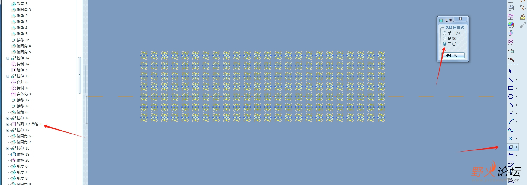

旧版草绘投影可以直接选阵列的 然后选到所有曲线
新版本确没有环这个选项 无法一次性选到全部
新版的要怎么样操作?才能一次性选到全部
旧版
旧版
新版9.0

发表于 2023-11-23 09:56 | 显示全部楼层
按住Shift 键加选

发表于 2023-11-23 10:27 | 显示全部楼层
按住Shift 键加选还是要一个一个点吗?我试了是这样,不知道是不是操作问题

 楼主| 发表于 2023-11-23 15:03 | 显示全部楼层
试了按住shift 也选不了全部要一个一个点

发表于 2023-12-12 16:29 | 显示全部楼层
感觉倒退了。以前可以选个面的

发表于 2023-12-30 11:00 | 显示全部楼层
按住Shift 键加选还是要一个,鼠标移动到另外一个线,加亮按右键
