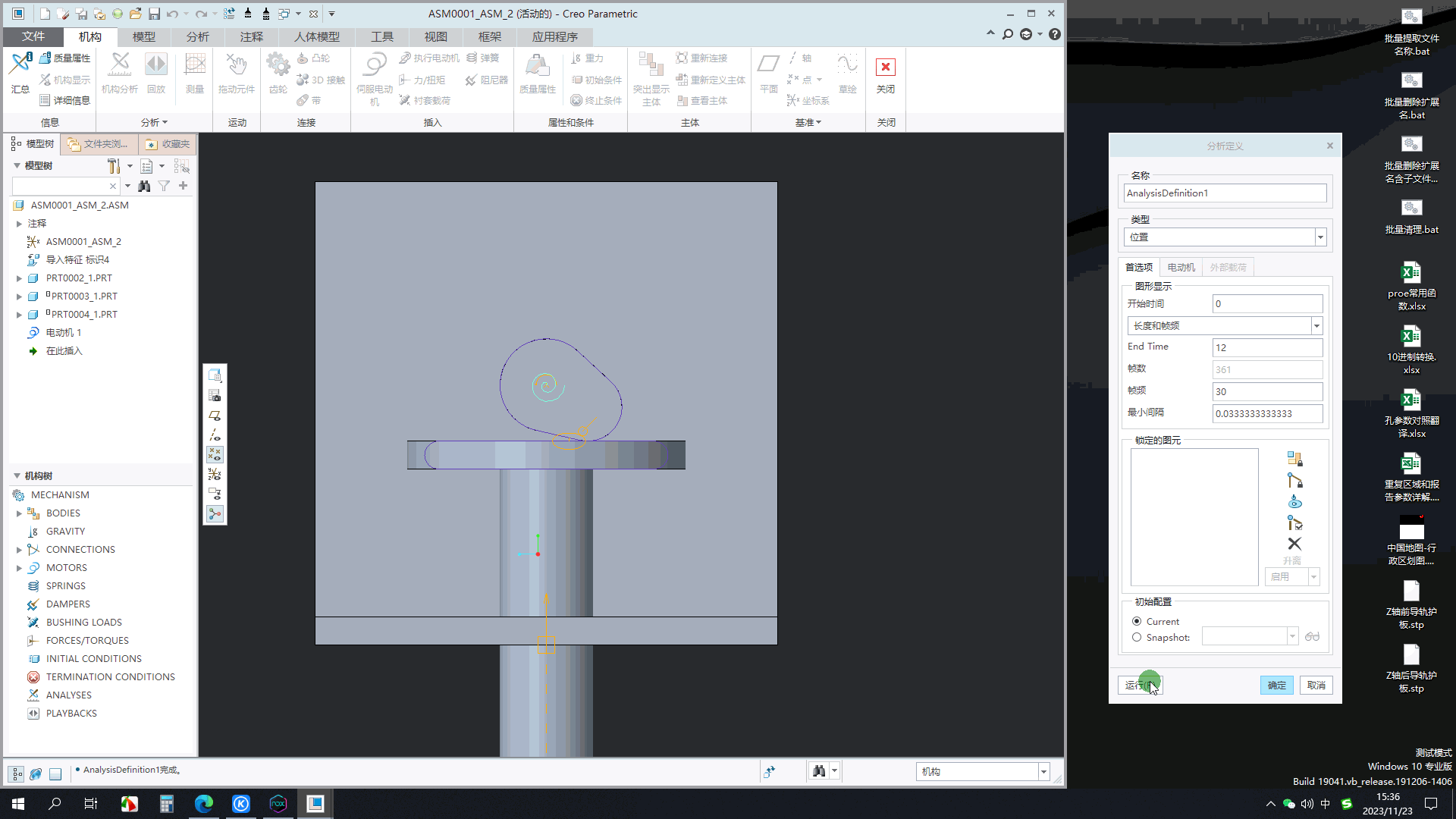

凸轮机构运动仿真碰到的问题  凸轮与平面连接无法全过程完全贴合

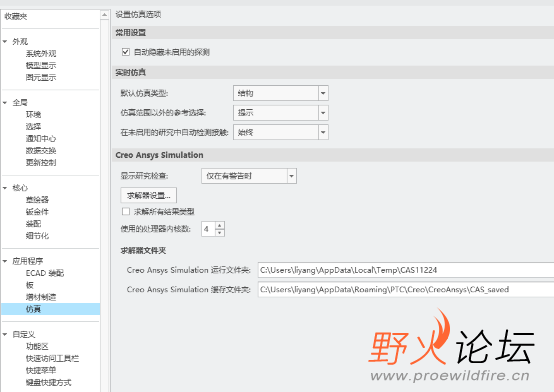

有没可能调一下机构模拟里面的精度可以解决

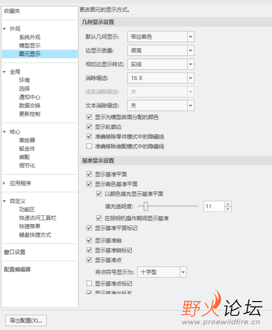

 楼主| 发表于 2023-11-22 15:16 | 显示全部楼层
调整了一下模型显示质量 仿真选项里没有精度选项 还是没有解决

此种接触是否能严格意义上定义为凸轮连接

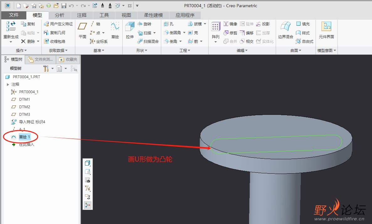

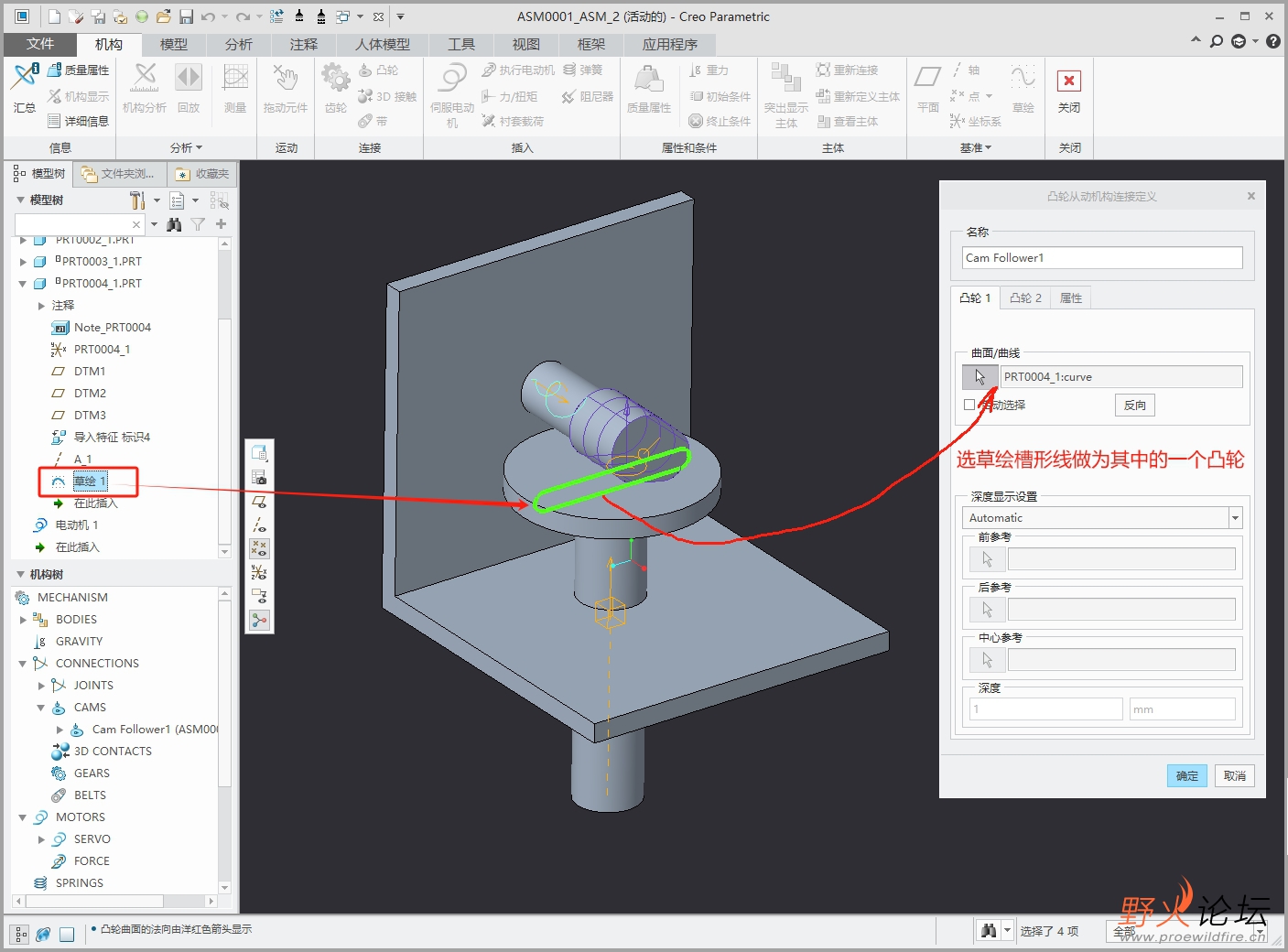

你是不是画了一个圆来做为平面的凸轮仿真,所以出现这个问题。
解决方法:画成U形
解决方法:画成U形
谢谢  厉害
 楼主| 发表于 2023-11-24 11:16 | 显示全部楼层
尝试中发现   当凸轮和平面连连接时 凸轮面不能出现直线段 不然运行会报错提示  后来我把凸轮两个基圆用大半径圆弧连接 就没问题了
