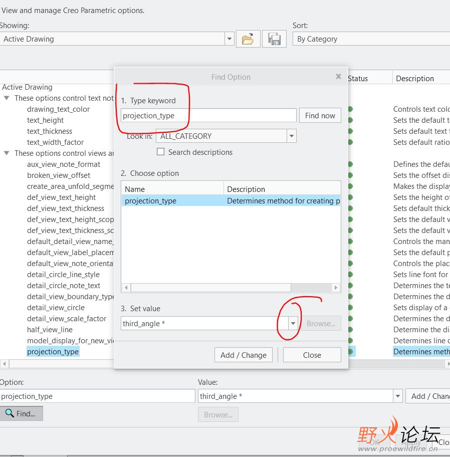

为什么软件自带的国标工程图模板是第三视角的

发表于 2023-11-22 07:36 | 显示全部楼层
工程图配置中改一下 然后保存到自己的配置文件中

但不对吧,因为这个是中国的国标模板啊

 楼主| 发表于 2023-11-22 17:03 | 显示全部楼层
不是说怎么调,我是说软件自带中国的国标模板,他是第三视角
