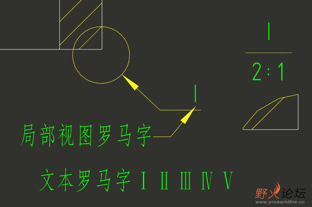

局部视图标记的罗马字和文本的罗马字不是一个字体,如图。怎么设置为相同字体。

更改一下下面这个设置
default_annotation_font  cal_alf.ndx

还是想用长仿宋体
