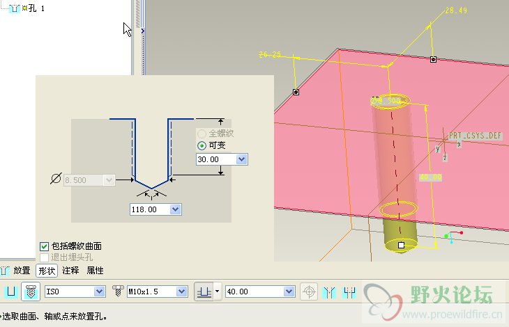

请问下~在打孔的时候~螺纹孔的深度怎么控制?
能设定的深度只是底孔的深度~~怎么能让螺纹也能设置呢??
比如我要做一个长全螺纹孔。要怎么做?

螺纹的选项里有全螺纹的那一项

config.pro 里添加
hole_diameter_override yes

回复 3# 野火 的帖子
我设置了怎么没弄好呢 ??能给个图文说明么 、??

20090209082940062.png file:///D:/epsnap2101550/My%20Captures/20090209082940062.png
注意一下尺寸30和40在图上的变化。
不知这样回答有用吗?

回复 5# 63兔子 的帖子
谢谢~~·已经解决~~!!!非常感谢~!!
