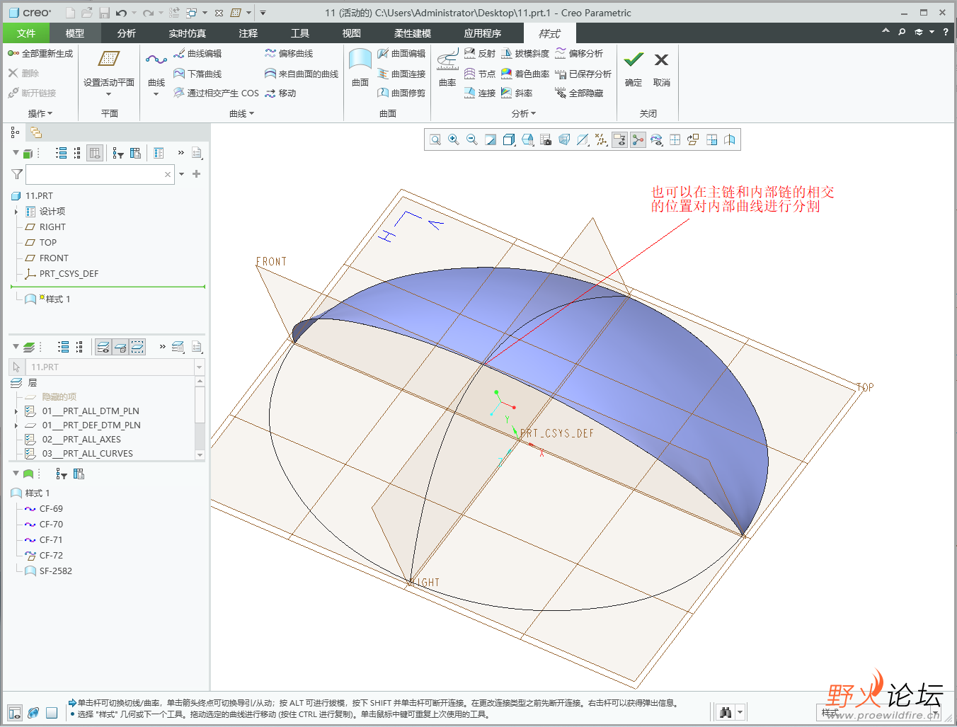

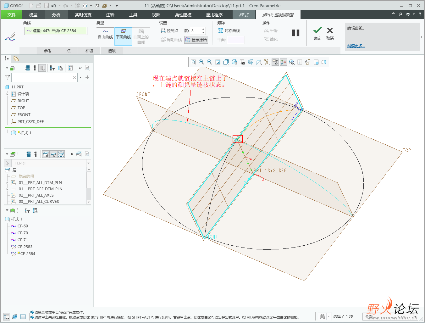

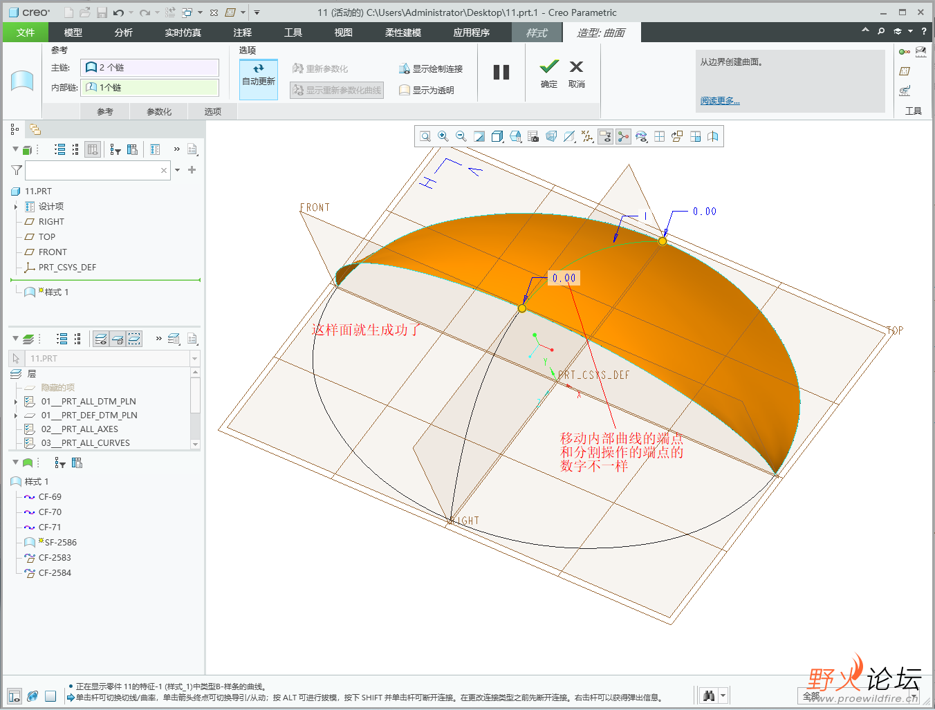

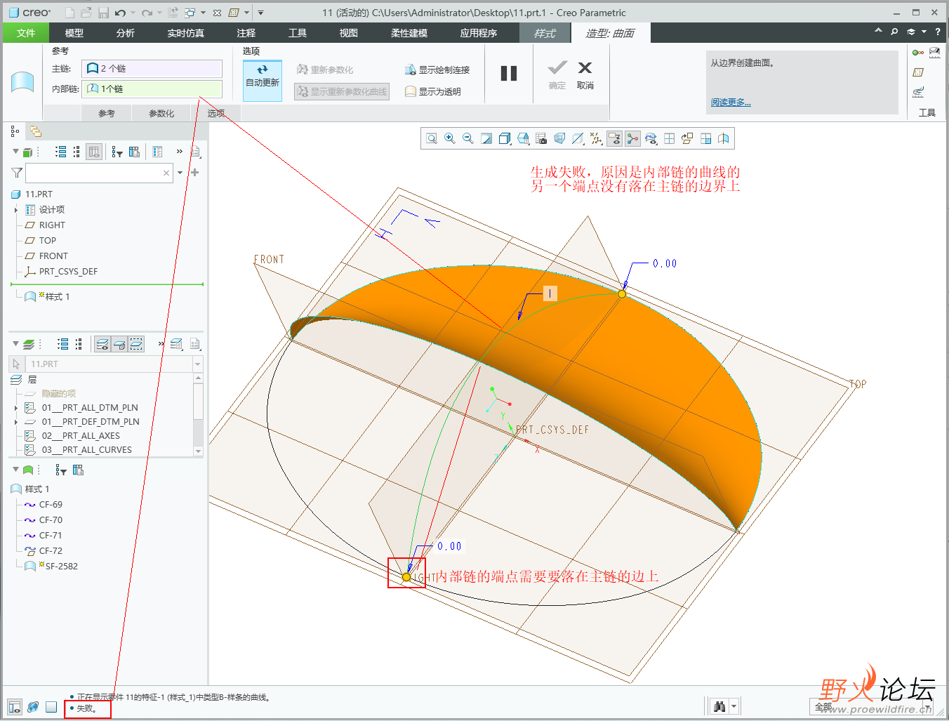

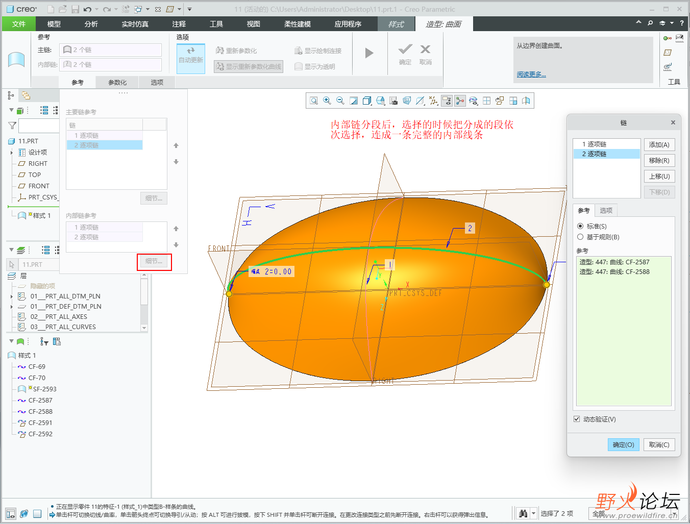

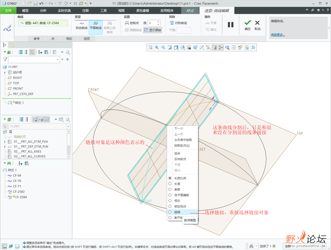

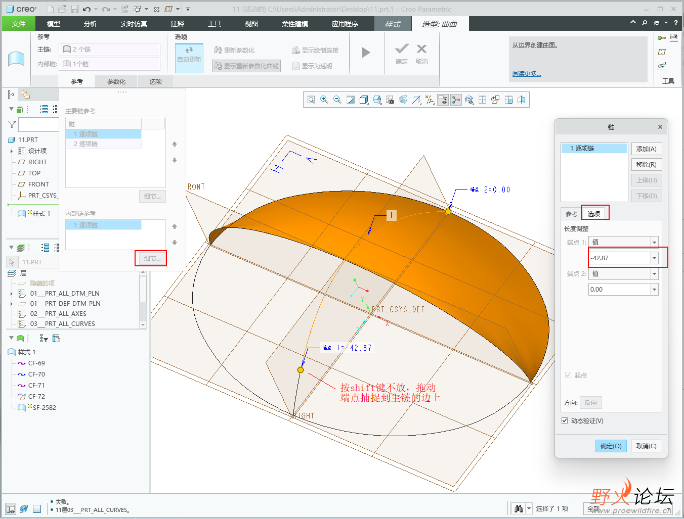

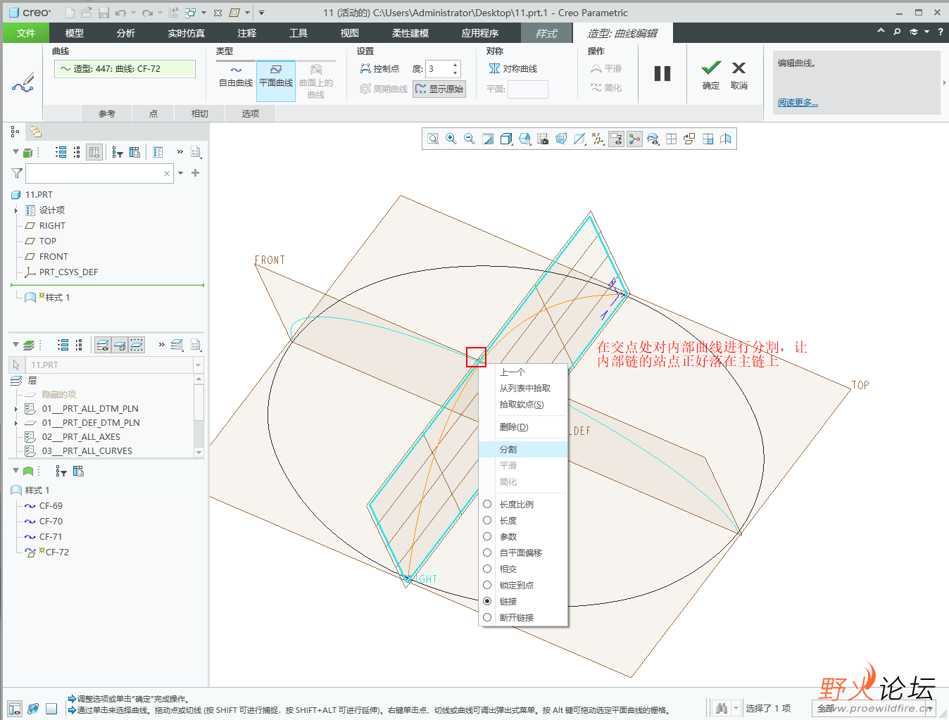

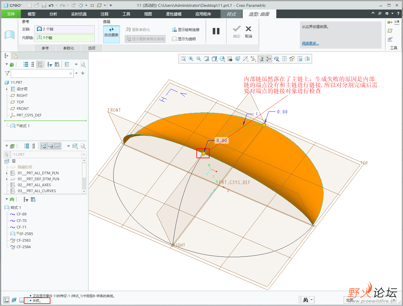

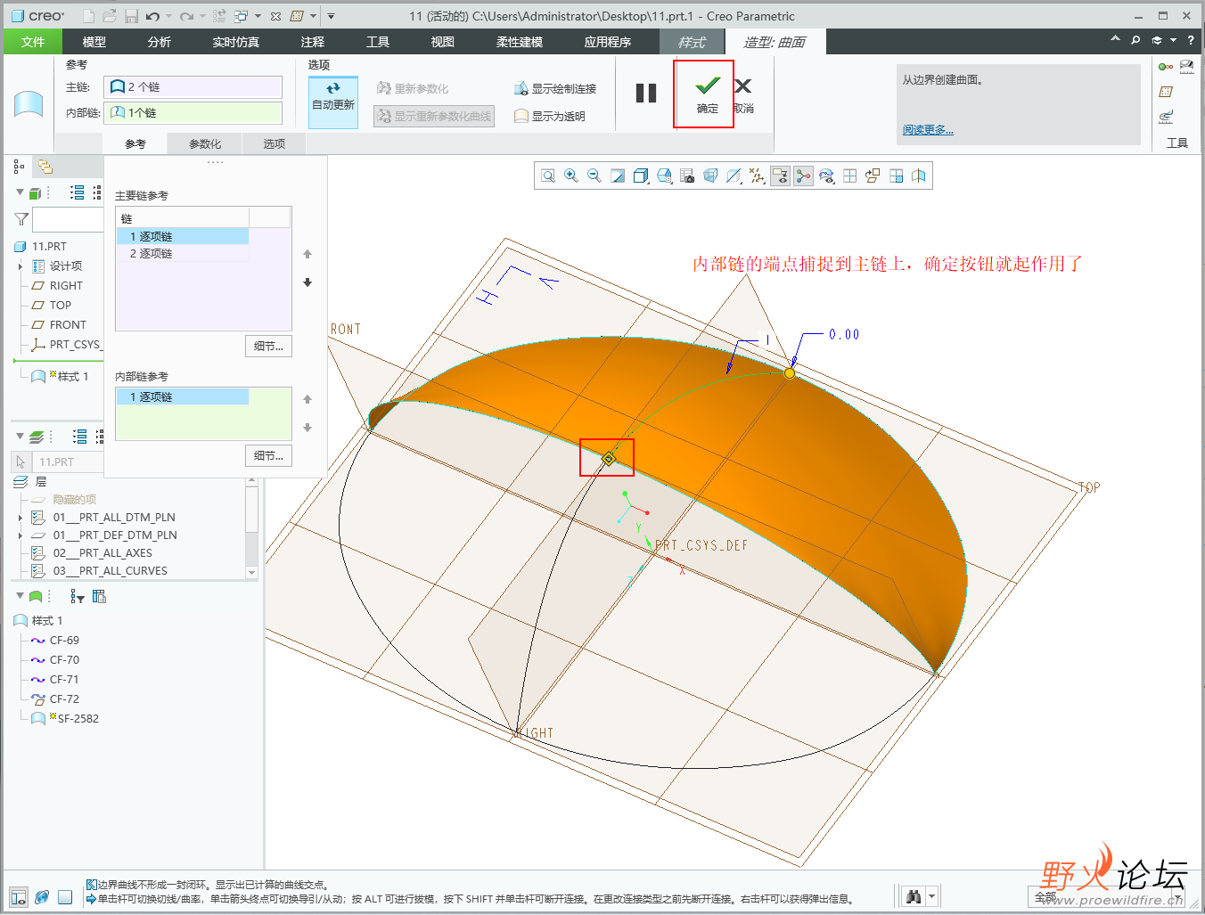

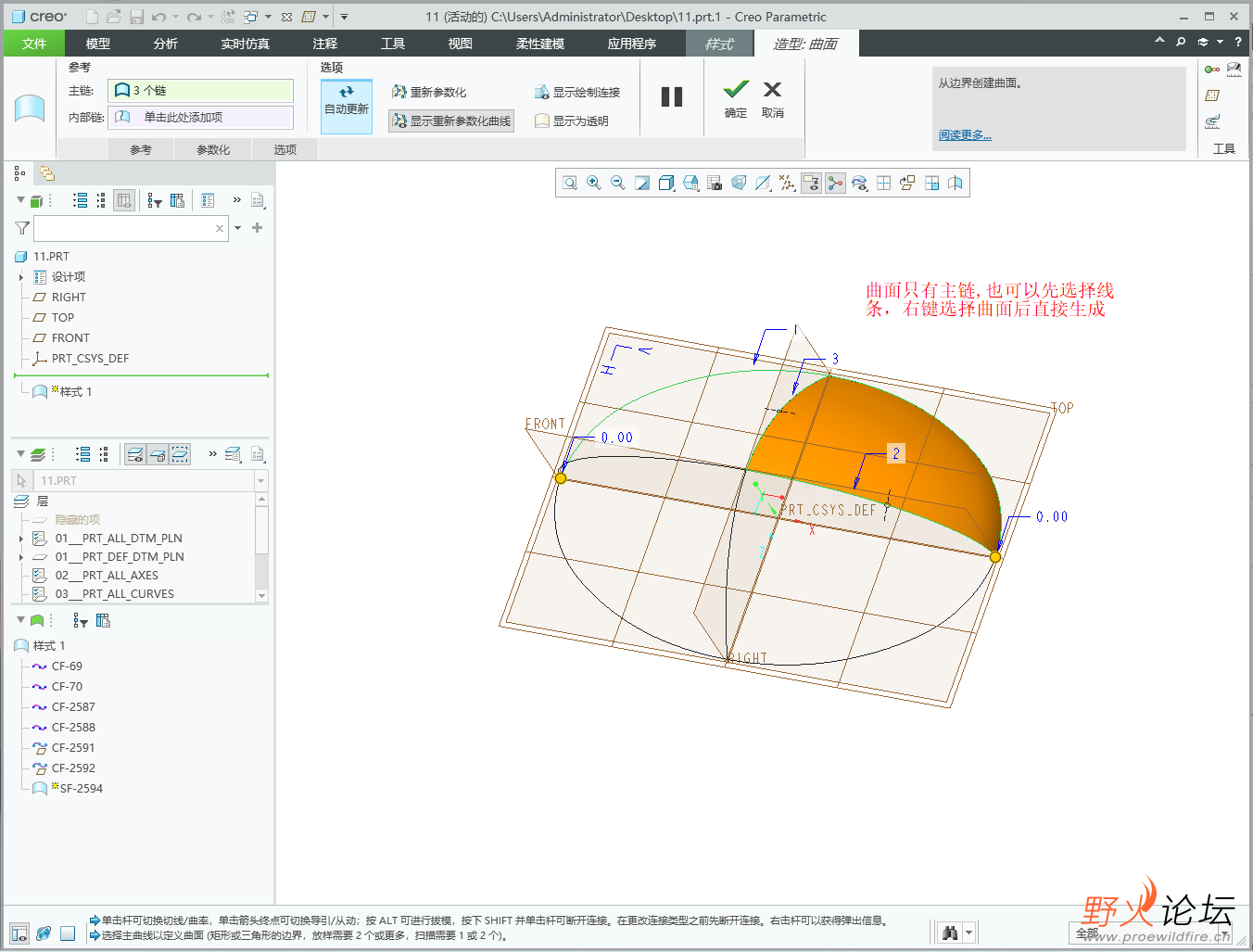

在creo中曲面生成失败的主要原因以及处理方法
边界混合练习
边界混合练习.prt.rar (64.58 KB, 下载次数: 3)
