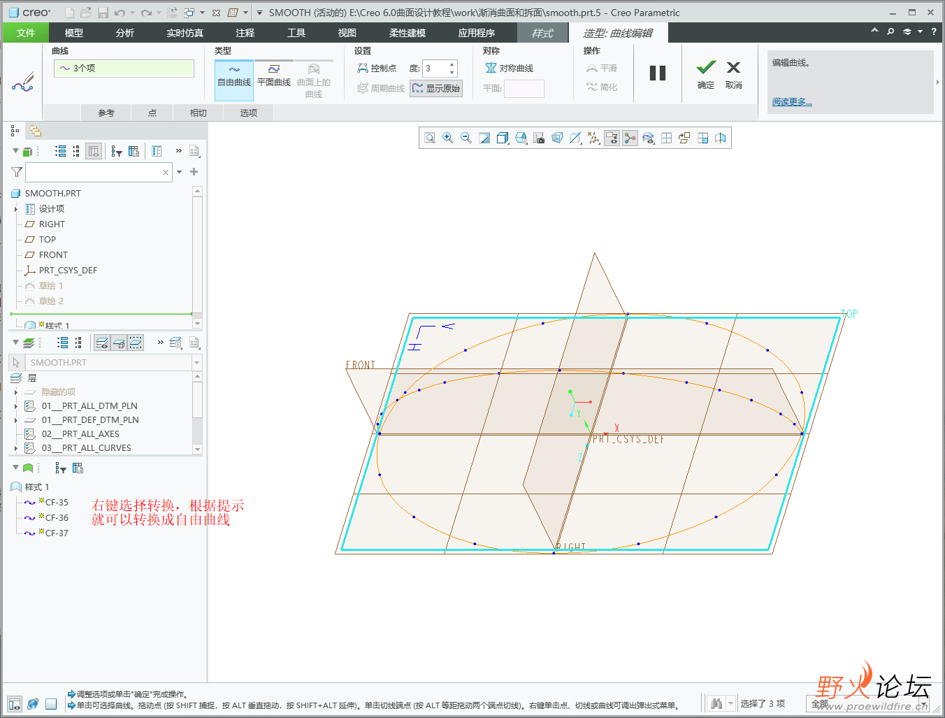

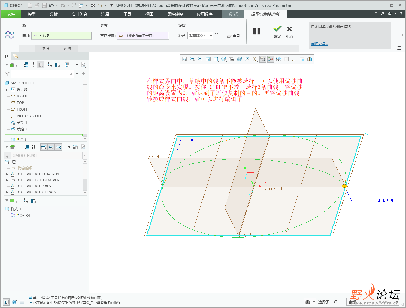

[原创] 在creo中把草绘图元转换成样式曲线
45
190
385
发表于 2023-11-18 21:10 | 显示全部楼层 |阅读模式
转换后的效果比重新画一条强多了,关键是可以用曲线命令进行编辑
