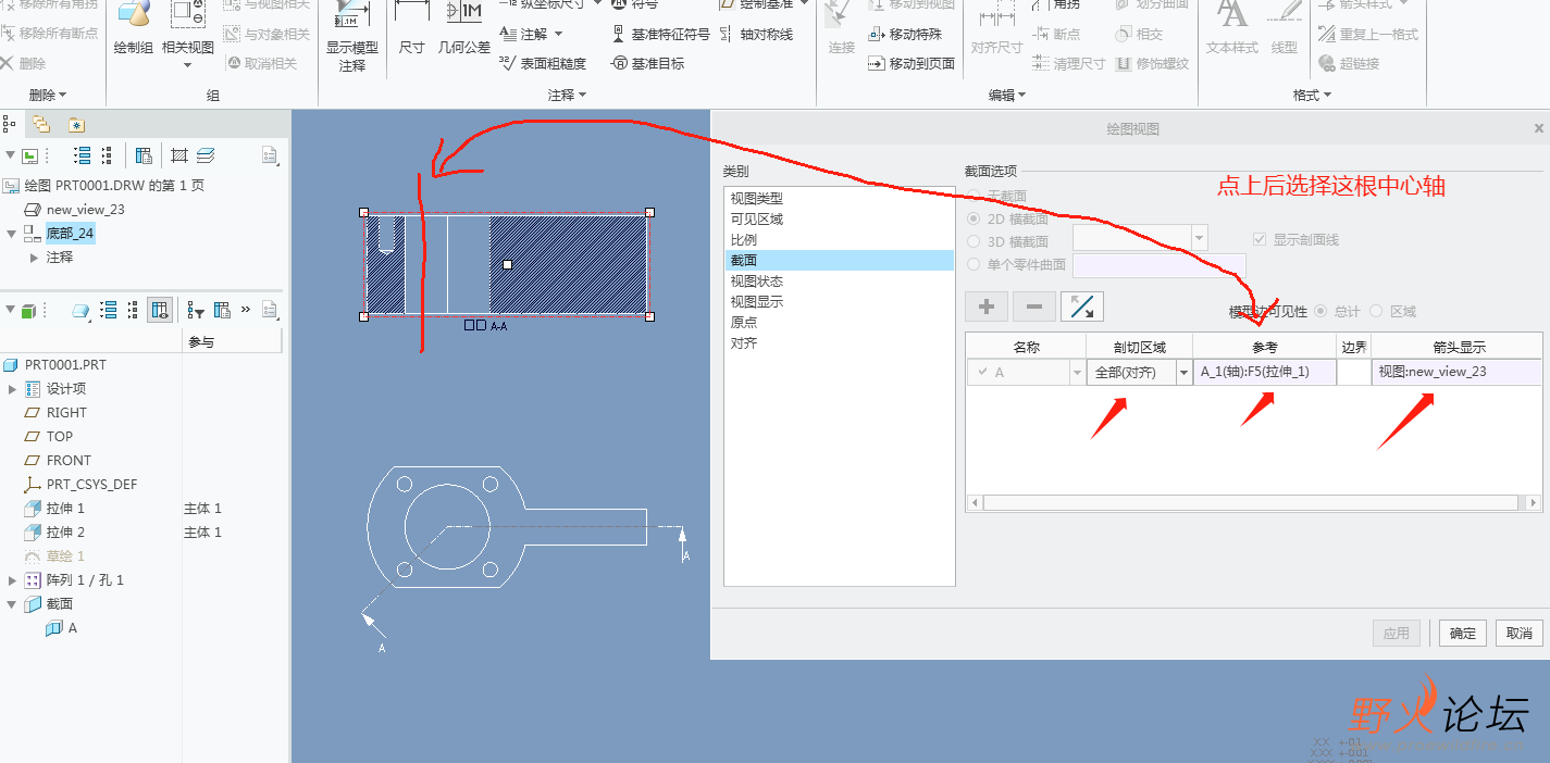

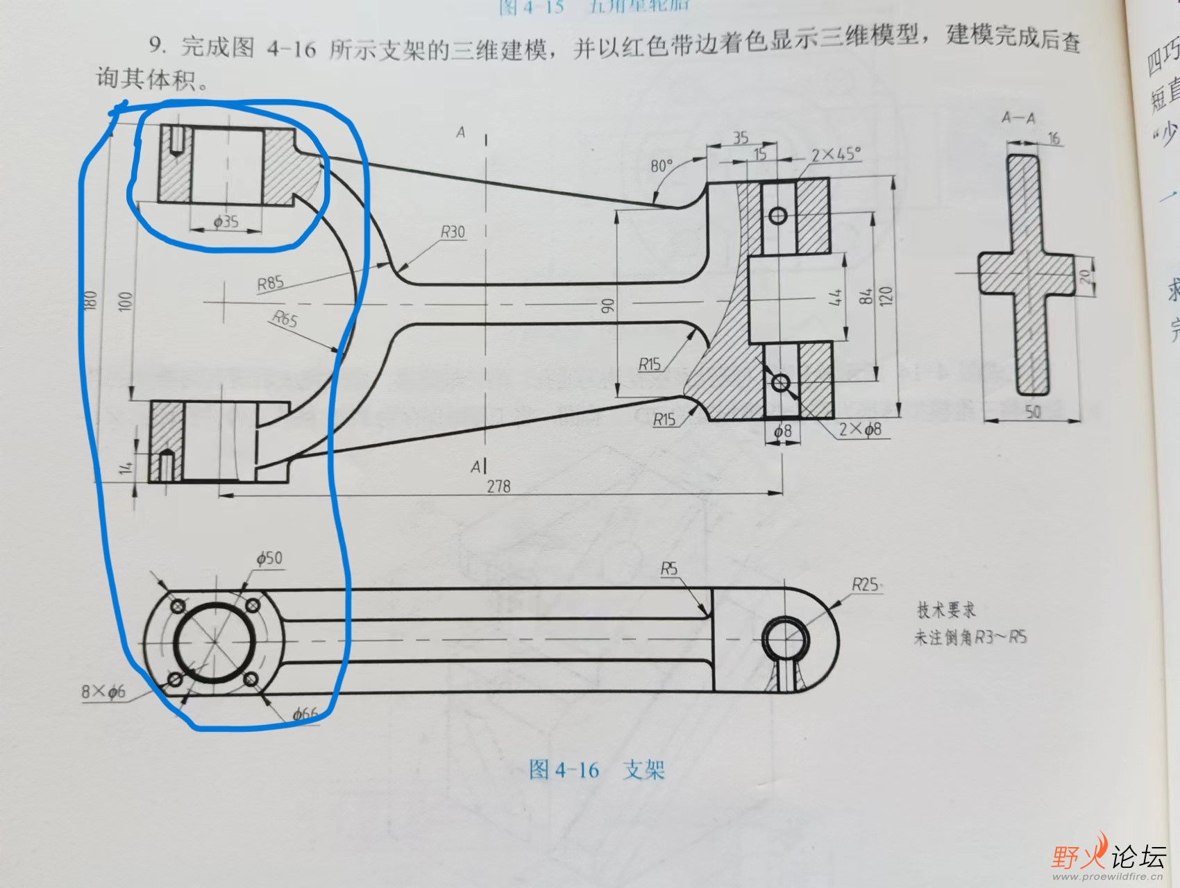

如下图中,蓝色位置的工程图表达,不知哪位大神能做出来?。

3D先用偏移截面做好剖视,然后2D做剖视
生活不易,全靠学习。

感谢您的回复,我需要局部旋转剖面,您这一个是旋转全剖。
