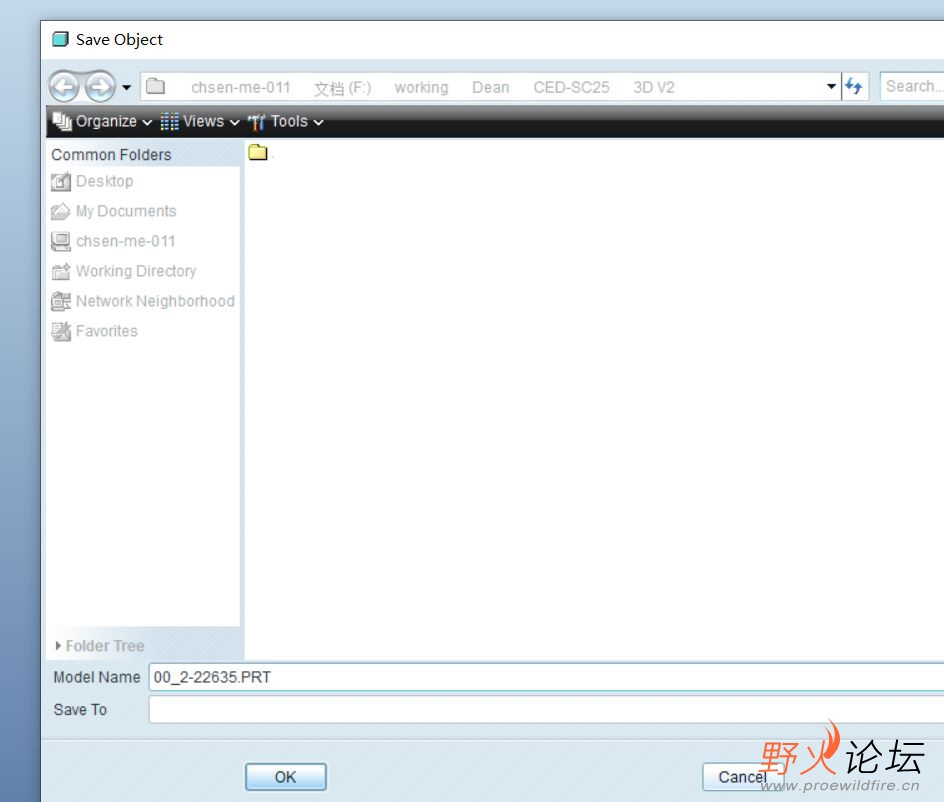

新安装了creo7.0,请问下config怎么设置可以保存时弹出保存路径?即使没有修改的情况下,如下图是原本用5.0的时候,ctrl+s后即使没有修改图也会弹出一个保存窗口,creo7.0就没有了,有时候会找不到图放在哪里了。。。
请大神指点。谢谢!

save_dialog_for_existing_models yes

从某个文件夹开的组立图,然后建下级零件以后保存组立的话新建的零件会自动保存到启动目录,而不是组立图的那个文件夹,这个就比较麻烦,每次还要单独备份一下
亲测有效,就是这个设置了,感谢感谢!
