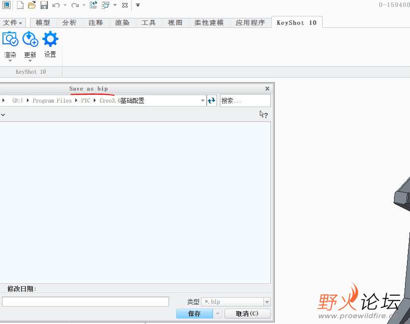

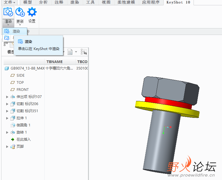

请教一下,我装好了keyshot10的插件,但是点渲染以后没有反应,有大佬知道是什么问题吗?
我点导出可以弹出对话框
非常感谢

已解决,我是将keyshot安装在默认路径下就OK了
也请教了凡笔版主,他是ks不用默认,但接口要
