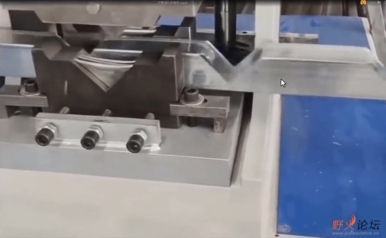

方管圆角折弯操作:
1、模具冲压方管,冲出切口。
2、工人手工折弯冲好的管。
3、Creo软件实例演示操作。
模具冲压方管
模具冲压方管
工人手工折弯
工人手工折弯

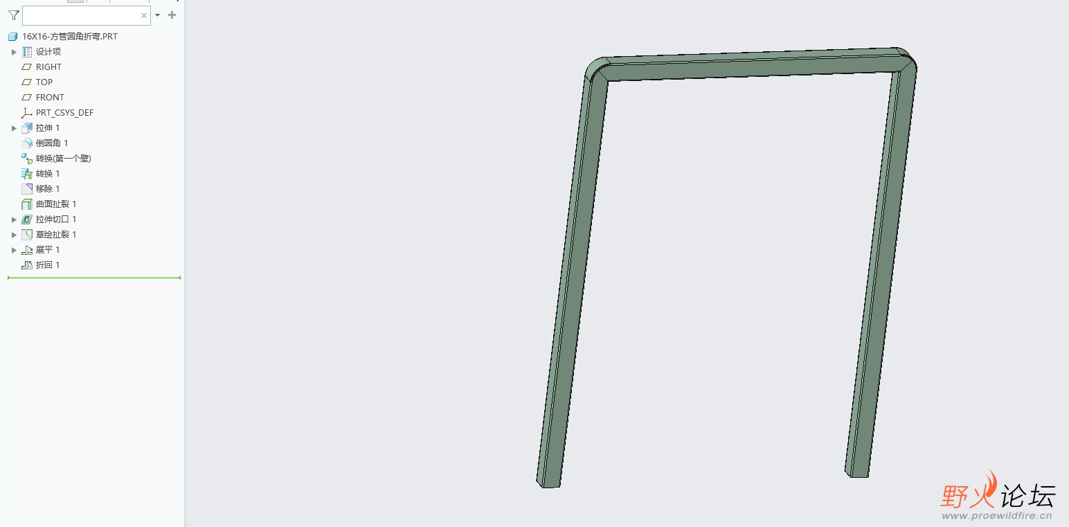

Creo 方管展平
Creo 方管展平
Creo 方管折回
Creo 方管折回
