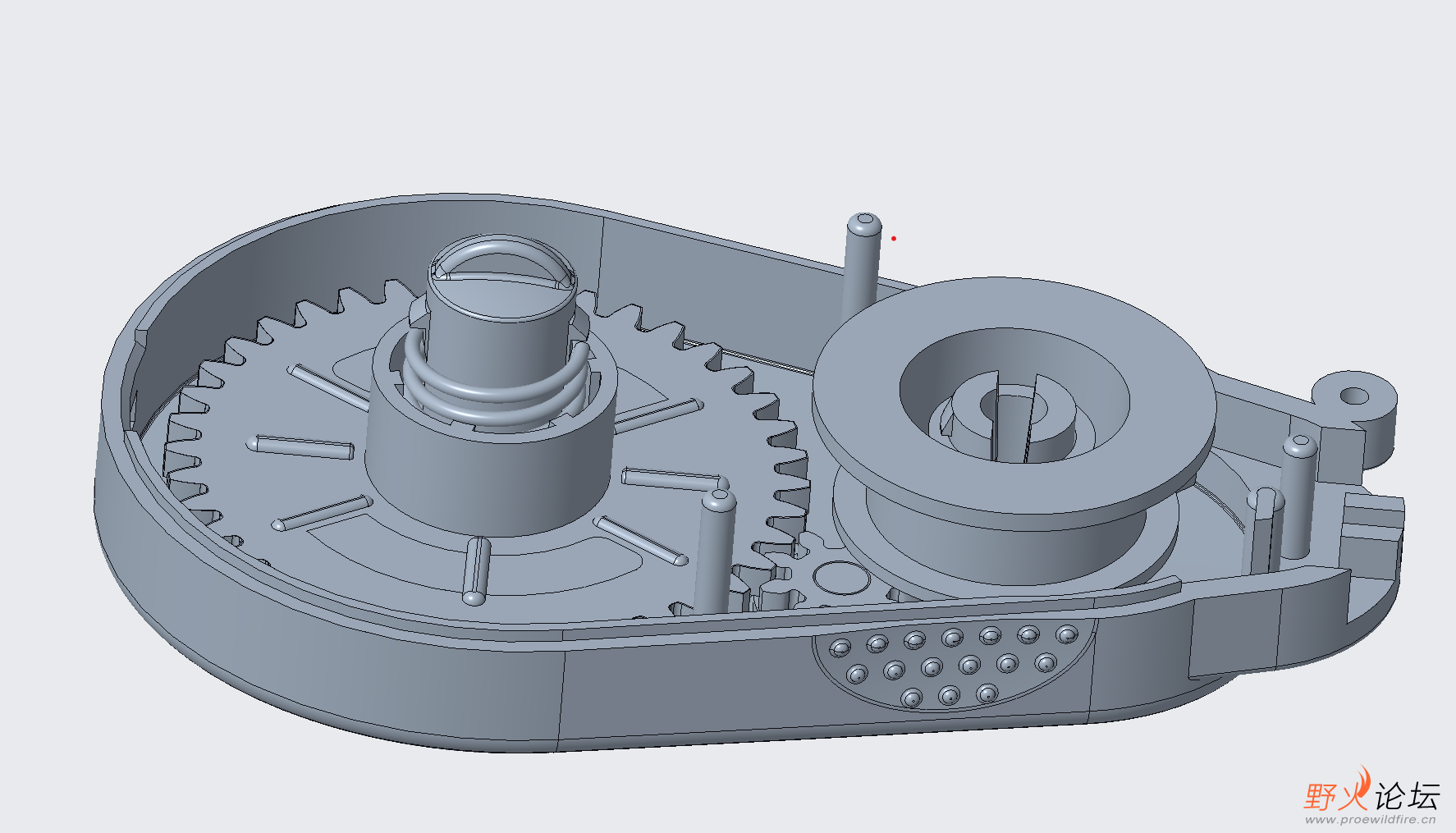

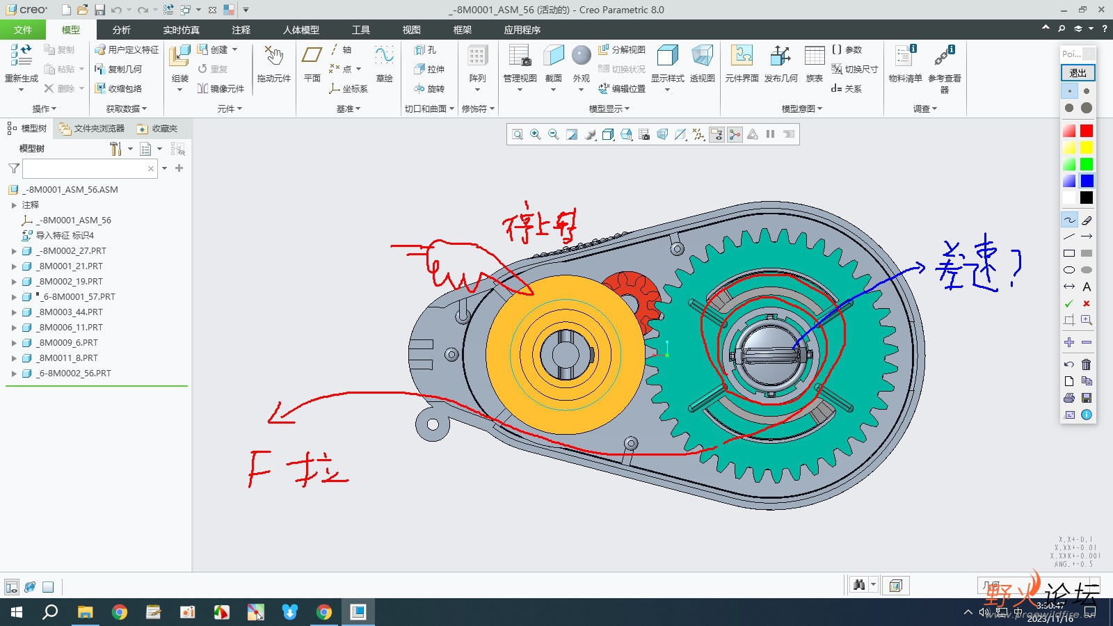

有做过修正带结构,或者对齿轮传动比较了解兄弟没,看看我这个修正带齿轮有啥问题,空转的时候是转起来很轻松,修正带一加上,感觉转起来就很紧,甚至转不动
         3个齿轮模数是都是0.8.

发表于 2023-11-14 20:53 | 显示全部楼层
后面机芯,差速机构是否有问题?

发表于 2023-11-14 22:52 | 显示全部楼层
能不能把小齿轮装在对称的另一边?

发表于 2023-11-14 22:53 | 显示全部楼层
最小的那个齿轮的转向感觉会是个问题。

发表于 2023-11-15 09:12 | 显示全部楼层
会不会是齿轮固定有点问题,比如说间隙大,拉扯修正带,齿轮发生位移,卡顿.

发表于 2023-11-15 10:19 | 显示全部楼层
中心距错 了,或者太紧了,或者电机力矩不够

发表于 2023-11-15 10:37 | 显示全部楼层
修正带的直径比和齿轮传动比也不是一直是一样的,不一致就会正向紧,反向松,或者反过来.  就是线速度不一致。

 楼主| 发表于 2023-11-15 20:04 | 显示全部楼层
andrawloo 发表于 2023-11-14 22:53
最小的那个齿轮的转向感觉会是个问题。
位置对齿轮转向没有影响的哦
试过了,还是不行,修正带啊,兄弟,不用电机

 楼主| 发表于 2023-11-15 20:05 | 显示全部楼层
间隙大小都是试过了,效果都一样
